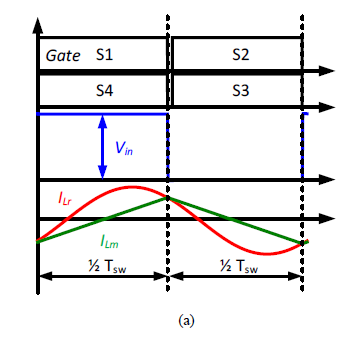

您能解释一下最大和最小开关频率 最大导通时间是多少?
您能否展示正向模式和反向模式的栅极驱动信号波形?
您能不能演示一下控制方框图?
    不会在固定频率下调节和运行频率。
    它的运行方式如图(a)所示
    目前、我们在此设计中尚未开发控制环路。
    您能否解释一下使用固定频率背后的理念?

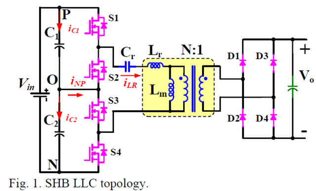

    尊敬的 Gokhan:
    在谐振频率下、转换器将保持最佳效率。 当开关频率远离谐振点时、其效率会急剧下降。
    由于我们将有降压级来涵盖电压和电流调节、因此我们要使前端保持在理想的谐振频率点工作。
