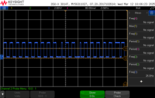

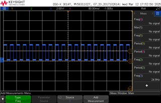

大家好!
我们正在开发射频音频应用并参考您的"simplelink_audio_plugin" SDK。 当 CC1352用作 I2S 主器件时、该应用程序可正常工作。 现在、我们有一些应用、CC1352需要用作 I2S 从设备。 当它充当从设备时、我们 很容易丢失数据。 我们对此问题做了一些测试:在输入"I2S 读取回调函数"时切换 GPIO。 使用主器件角色时、GPIO 正确切换(20ms)。 但是、当用作从器件角色(信号发生器提供时钟和同步)时、它不很容易按时进入回调。 您对这个问题有什么看法吗
I2S 设置
采样率:8K
I2S 方向:输入和输出
测试结果
主站参考设计
从机

    尊敬的 Kimi, YK,
    1.我不清楚这种延迟是由于 I2S 线路上的数据延迟造成的、还是回调触发过晚所致。 如果您可以随此 GPIO 触发器发布 I2S 线路的逻辑布线、将会非常有用。
    2.可以发布您的 I2S 回调的源码吗?
