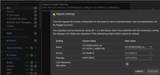

    从任何工程迁移到 CC1354R10时、我似乎遇到的问题是没有 LP_CC1354R10_rf_defaults.js、因此 simplelink 只会失败。

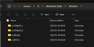

    我曾尝试从 CC1354复制示例 P 10因为我知道、对于 CC13x4系列、我们希望 ble5stack 耗尽闪存(ble5stack_flash)。 但是、这会导致另一个问题、即 ble5stack_flash 没有 cc1354r10库。

    我使用了 basic_ble_oad_offchip_LP_EM_CC1354P10_1_tirtos7_ticlang。
    我必须对 SysConfig 进行许多更改。

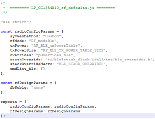

    我必须创建以下文件(source\ti\ble5stack\.meta\rf_config)、以便可以在 SysConfig 中看到 BLE 选项。
    然后、我必须进行一些其他更改、以便在 SysConfig 的射频设计元素中选择433。

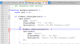

    具体而言、问题似乎是 rfdesign.syscfg.js 的第360行停止了 fb433作为一个选项。

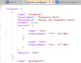

    然后、我必须对 cc1354r10_prop_pg20的 param_syscfg.json 进行更改、以提供433模板。
    我还创建了 一个 prop433和一个 setting_tc600_custom.json、使所有"回电函数"的设置与 Smart RF Studio 所做的设置相同。
    但最后、我无法为本部分选择 cc1354R10。

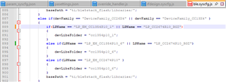

    我不确定我应该选择哪一个 OneLib.A 和 StackWrapper.A。 它应该是 CC1352R1、CC1354P10_1或  CC1354P10_6。

    我就是这么做的。 不管用。
    它可以成功地进行迁移、但由于 LP_CC1354R10_RF_DEFAULTS.js 不存在、因此您无法使用 BLE 执行任何操作。 此外、您不能在射频设计中选择433MHz。
    我是从 CC1354P10软件示例开始的(您可以任意选择)。 我迁移到 CC1352R1_LAUNCHXL 上的 CC1354R10 RGZ。 然后我尝试启用 BLE (或任何具有 Custom/Prop 433Mhz 协议的设备)。
    这现在使用的是 Simplelink F2 8.30.1.01

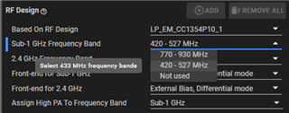

    1. 添加了低于1GHz 的射频设计: 射频设计->低于1GHz 频段-> 420 - 527 MHz
