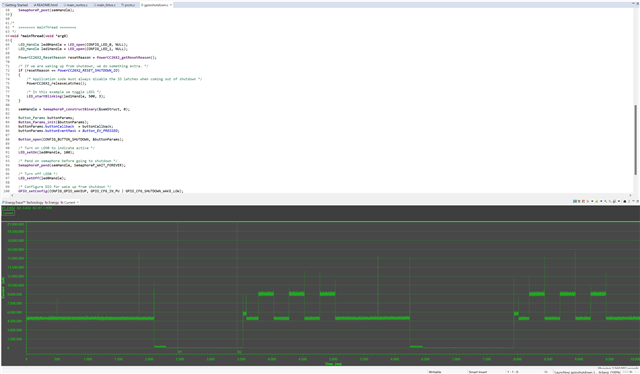

使用 EnergyTrace 进行测量并运行 gpioshutdown 程序时、EnergyTrace 接口上显示的电流为3mA、大于预期值。
    您指的是什么电流消耗? 平均电流将因器件处于关断状态与处于活动状态的时间而异。
    当运行示例并多次使器件进入和退出关断状态时、电流曲线如下所示:

    您能告诉我您的配置是什么样的吗? 我跑步的成绩与你的成绩不同。 我在调试模式下运行它、捕获时间为10秒。 按下按钮15进入睡眠模式后、按下按钮14无法唤醒我。
    我的配置为 ccs20.0.2、SDK 使用 SimpleLink_cc13xx_26xx_sdk_8_30_01_01。 示例程序是 gpioshutdown_LP_EM_CC1354P10_6nortos_ticlang、硬件是 CC1354P10_3开发套件。 调试器是 LP-XDS110ET

    1.我需要查看发行说明的哪个部分? 我可以使用 energytrace 查看 CCS 调试状态下的电流、但我发现示例程序无法在您的图片中正确地显示此状态。 拔下仿真器、使用直流电源、用示波器检测电流、还可以在图片中显示当前状态。 希望能找到不同的观点或相关的指导文件。
    2、这是键入错误。 问题标题表示 cc1354P10-6
    表示您应该使用 CCS-12.8.0的部分
    暴露依赖性
    SimpleLink 低功耗 F2 SDK 8.30.01.01是使用以下集成开发环境(IDE)和组件在 Windows 主机平台上进行构建和测试的。 使用下面未列出的 IDE 或工具链版本可能会导致与此 SDK 版本的兼容性问题。   有关每个组件支持的代码生成工具、请参阅文档概述中的各个组件版本说明。 CCS Theia 1.5.0不包含此 SDK 所需的 TI Clang v. 3.2.2 LTS。 TI Clang v. 3.2.2 LTS 可单独下载: https://www.ti.com/tool/download/ARM-CGT-CLANG
    您无法在尝试测量正确的电流消耗量时运行调试器。
    调试器将阻止器件进入任何低功耗模式。
    Siri
    我看到这部分内容,我认为软件是向后兼容的。 我将下载 CCS 12.8版本、然后重试、以了解如何使用此版本、在非调试状态下使用 Energytrace 测量电流
    谢谢! 我现在能够使用此版本的 CCS12.8测量相关电流。 顺便说一下、新版本的 ccs20.0.2何时支持 energyTrace 独立功能
