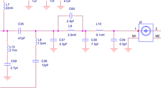

 射频设计中新增了 IAM、我是否知道如何计算这些组件(l7、l8、L10、L13、C36、C37、C38、c39、c59、C60)的值、是否有任何计算表、如果任何回答对我都有帮助、提前感谢。
    匹配网络是 一个低通滤波器网络、并联 LC 谐振器形成一个"陷波"。 该网络可将 CC1190的射频端口所需的(复杂)负载阻抗匹配至50 Ω 输出、同时还能衰减谐波。
    没有计算表、因为它是中所述因素组合之间的折衷  第9款 的值  SWRA640  (CC13xx/CC26xx 硬件配置和 PCB 设计注意事项): https://www.ti.com/lit/swra640
    如果是一个具有低通滤波器响应的简单实数到实数匹配网络、则可以轻松指向设计公式、但遗憾的是、在本例中、要实现最佳性能并不那么简单。
    需要注意的一个要点是、这些值仅对给定的 TI 参考设计有效、如果设计偏离这些值、则需要重新调整。 最好使用适当的 EDA 工具(并非始终可用)来实现此目的。 因此、最简单(并推荐)的方法是完全遵循参考设计。

    您好,扎克感谢您的友好响应,如果我设计433MHz 然后如何匹配这个滤波器,因为433MHz 的值没有在参考设计中提到,所以有什么办法来检查这一点。
    期待您的答复

    我还有一个疑问是我看到您的共享链接、因为两个参考设计看起来并不一样、而且它提到提到了 cc13x 和 cc23x 、但 iam 使用的是 CC1120和 cc1190、此处的 cc1190是用于扩展范围的。 在参考设计中,他们使用了我分享的附加图像,我将与您分享完整的参考设计变态帮助我摆脱这种情况

    尊敬的 Sabari:
    CC1190只能用于868/操作915 MHz、因此无法实现433 MHz 匹配网络。
    SWRA640的第9节中讨论的因素适用于我们的任何无线连接器件、包括 CC1120、但目标阻抗会根据射频前端的器件/设计而变化
