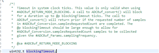

    嗨、Joshua、
    好消息! 我已经看了我们的驱动程序测试套件,并添加 adcBufParams.blockingTimeout =~0;到你的 adcBufParams 将使你的 exemple 工作.
    这是可能的解释。 请注意、我们有一个有关该行为的内部 TT、因此这可能会在将来得到解决。
