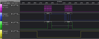

我目前正在设计一个使用 CC115L 来传输射频数据包的产品、在开发过程中、我一直在检查 EVB 在发送数据包时使用的 SPI 程序。 具体而言、我观察到使用选通命令刷新 TX FIFO 后、在数据正式写入 TX FIFO 寄存器之前发生四次传输。
我附上了屏幕截图、其中按顺序显示了这四个传输。 有人能说明一下他们的目的吗? 我查看了数据表、但无法找到有关此行为的说明。

    您好、Arthur、
    感谢您的建议。 我以前已经检查过源代码、但尽管我已作出努力、但无法找到发送此序列的确切部分。 如果您能指导我找到源代码的特定部分并从中找到这些信息、我将不胜感激。
    感谢您的帮助。
    Ruth
    与编写自己的应用不同、SmartRF Studio 不知道哪些寄存器设置等。在按 SFTX 按钮之前您已经进行了修改。
    这意味着、在开始向 FIFO 写入内容之前、需要确定您使用的是固定数据包长度还是可变数据包长度等
    您在第一个图中看到的是、Stuaio 正在读取寄存器0x08和寄存器0x03。
    然后、它将0x4C 写入寄存器0x03、将0x06写入寄存器0x00。
    这是因为 SmartRF Studio 固件要求以特定方式配置无线电、才能使固件正常工作。
