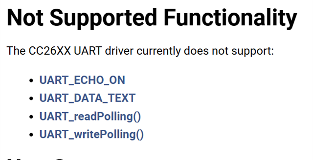

4)运行模式 UART?
我已将一个具有 LoRa 的传感器连接到 CC1310上的 UART 总线。 当我向传感器发送一条命令时、它的响应"+OK"表示该命令成功。 当我发送命令请求它响应我的数据时、帧看起来像这样"+OK\r\n+RCV=3、5、hello、-13、23"。
我已经读取当缓冲区已满或在接收时检测到新线路时返回以下配置。
void uart4.11v(void){ Ra_Init
uart_init();
UART_Params uartParams;
UART_Params_init (&uartParams);
uartParams.writeDataMode = UART_DATA_TEXT;//UART_DATA_BINARY;
uartParams.readDataMode = UART_DATA_TEXT;//UART_DATA_BINARY;
uartParams.readMode = UART_MODE_CALLBACK;
uartParams.readReturnMode = UART_RETURN_NEWLINE;
uartParams.writeMode = UART_mode_callback;
uartParams.readCallback = RXUartCb;
uartParams.writeCallback = TXUartCb;
uartParams.baudrate = 115200;
UART = UART_open (Board_UART0、&uartParams);//*/
在此 UART 配置下、当我的数据响应中检测到字符"\n"时、是否会调用回调?
提前感谢。
    您好、J:
    我们的驱动程序如下所述:
    您是否尝试过分享的代码? 有错误吗?
    Arthur
    您好、Arthur。
    我已经测试了共享代码、没有观察到任何差异。 我正在阅读以下文章。
    e2e.ti.com/.../cc1310-cc1310-uart-interrupt-using-callback-api-s
    根据我现在的理解、驱动程序中的某些功能不可用。
    您好、Arthur。
    我现在在 UART 中使用以下配置。
    uart_init();
    uartParams.writeDataMode = UART_DATA_BINARY;
    uartParams.readDataMode = UART_DATA_BINARY;
    我依靠在另一篇文章中的这一评论。
    CC1310:CC1310:使用回调 API 的 UART 中断-低于1GHz 论坛-低于1GHz - TI E2E 支持论坛
    "如果不使用部分返回、则只有在接收到给定数量的字节数或检测到错误(因为这会导致操作取消)后才能获取回调。 返回部分很有用、因为它允许您接收未知数量的字节。 假设您知道您的物联网设备最多发送200字节、那么您可以说您预计最多200字节、如果仅接收50字节、仍将获得回调。 "
    在我的应用中、当接收器在线时、它会回答我一个包含69字节的帧、这非常完美。
    问题是当接收器离线且 CC1310 UART 仅接收5个字节时。
    根据我在上一篇文章中的评论,我知道我的最大字节(69 ),这是可以的,但根据理论,即使只接收5字节,我应该调用回调,但它不起作用。
    您是否知道为什么它不能这样做?
    提前感谢。
