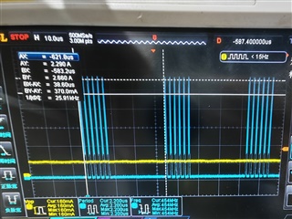

    为什么用于数据传输的 SPI 驱动程序库中的库函数 SPI_TRANSFER 花费如此长的时间?
    我有两段实现相同功能的代码。
    第一个是调用库函数 SPI_TRANSFER、如下所示:
    示波器显示的波形如下所示:
    黄色的图形代表中断信号。 当它被拉至低电平时、SPI 读取/写入操作开始。 另一种颜色表示 SPI 上的时钟信号。
    在 SPI 时钟上有许多分散的6字节信号。 每个6字节序列之间的时间间隔约为27微秒。

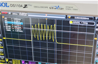

    第二个代码就是这样的。
    示波器显示的波形如下所示:

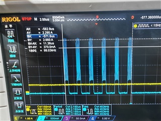

    此外、我还尝试将最小 DMA 传输大小的值更改为1。 总时间消耗仍然相当长、但每个字节之间的时间间隔变得更短。 这表明 DMA 的配置必须已经生效。

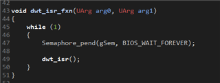

    我曾想、您是否尝试在中断上下文中使用 SPI_TRANSFER 调用?

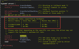

    此外、请注意 CC1352P7不支持12 MHz SPI 时钟速率:

    我们不在中断内调用、而是触发一个中断来触发一个信标、然后在一个线程内进行调用。

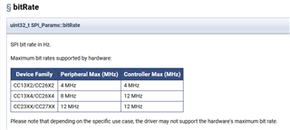

    但在检查 CC1352P7的功能时、说明它可以支持12 MHz。 CLK 测量还显示它与12 MHz 一致。 一个字节的时间消耗约为666ns。 因为一位需要1/12us、8位是2/3、即666ns。
    您好、
    感谢您提供的数据。
    该备注很可能包括 CC1354、它最高可支持12 MHz。
    在 CC1352P7的数据表(https://www.ti.com/lit/ds/symlink/cc1352p7.pdf)中、我们指定了4 MHz 支持的最大时钟速度。
