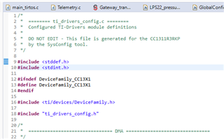

我在 CCS 编译器/链接器/索引器或任何情况下都有问题。
基本上是在随机时间点、CCS 工程决定不再工作、我会收到错误信息:
无法解析符号"NULL"
是的、这种情况发生在以前正常工作的项目中、有一天我会收到所有类型的链接器错误。 它与 NULL 不被识别,然后每当我打开另一个文件所有类型的#defines 等不被识别,有时它"解决自己"有时我必须从头开始设置整个项目... 是的、这仅发生在"打开的"文件上。 对于我在 CCS 中打开的文件、只会抛出"NULL "错误、一旦找到其中一个错误、就不会消失。
我刚刚完成了 CCS 的全新安装(12.8.1) 以及 SimpleLink SDK 8.30.1-01、SysConfig 1.21和编译器 GCC 9.2.1 LFS 等。
最大 Grretings

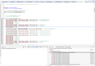

    4.这是事情得到的... 奇怪。 工程编译没有问题。但如果我打开、例如"lib"文件夹中的驱动程序文件或 SysConfig 自动生成的文件之一(如 ti_drivers_config.c)、会收到加载的"Symbol cannot be resolved"错误。
    事情是,按照符号"F3"仍然有效,一切都是明确定义! 如果我只关闭文件(WTF???)、问题就会消失 我看不到的东西不会伤害我??) 并在执行清理/重新编译工程之前、从"Problems"选项卡中手动删除错误、然后一切都正常再次运行。 此外、如果您再次点击一些位、例如在自动生成的文件中、包括 stdint.h 不是问题、但不能包含 stddef.h (应定义 NULL、bool、TRUE 和 FALSE 等内容)!

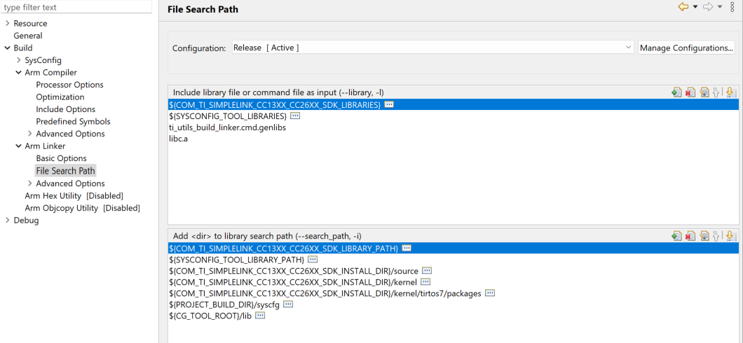

    • 您可以检查一下当右键点击工程名称-> Properties -> Arm Linker -> File Search Path (如果缺少任何内容)吗?
    • 您是否还可以检查原始项目主项与主项是否缺少包含?

    如果我转到"Project"->"右 键点击"->"Index"->"Search for unresolved include"、我仍然收到很多找不到的文件:stddef.h、stdbool.h 以及任何看起来像这样的文件
    #include DeviceFamily_constructPath (startup_files/ccfg.c)
    TI 示例工程也都存在此问题、但似乎仍然有效。
    如果我按 F3而不是 NULL 或 bool、我仍然会得到结果   、但编译器似乎没有问题、并且在编译过程中没有收到错误消息。
