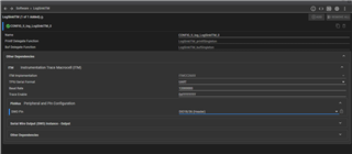

    我已打开 UART2和15.4堆栈的日志记录。 我使用以下命令行运行了 tilogger:
    tilogger --elf .\SensoNext_CP_bb_83.out iTM COM12 12000000 stdout
    的、可产生以下输出:
    信息:ITM 串行 Rx:串行端口\\.\COM12 @ 12000000已打开

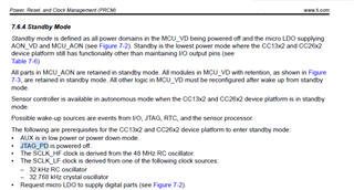

    我看不到任何超过此值的输出、并且该应用程序完全正常工作。 我探测了 SWD、TDI、TDO 和 TCK 线、没有看到任何活动。
    除了 SysConfig 的功能之外、是否还必须进行一些额外的初始化?

    您是否在调试会话运行时尝试记录? 我注意到、当没有运行调试会话时、可以通过 ITM 获取日志(我已启用所有调试级别):
    请注意以下几点:
    • ITM 输出引脚映射到 DIO18 (LP-CC1352P7上的 SWO 引脚)。 SWO 引脚连接到 XDS110的 SWO 输入
    • COM 端口实际上是用于此目的的辅助端口:
    Arthur

    我没有正确设置 SWO 引脚。 我不会尝试在执行此操作时运行调试会话。 现在我看到 SWO 引脚上发生了一些事情、但日志记录不起作用。
    两点观察结果:
    1.) SDK 安装目录 simplelink_cc13xx_cc26xx_SDK_8_30_01_01/tools/log/tiutils/Readme.html 中的文档
    说明要使用哪个 COM 端口、这与您刚才所说的相反。 我已经尝试了两个端口、都不起作用、根据您的信息、我当前使用的是 AUX UART。
    2.) 我正在使用命令行
     tilogger --elf .\SensoNext_CP_bb_83.out iTM COM13 12000000 stdout
    其中 COM13是辅助数据端口。 stdout 应该可以正常工作、对吧? 我宁愿不必为此设置 Wireshark。

    您好、Joshua、
    我也会尝试使用 stdout 输出、但作为补充问题、您正在使用哪个命令提示符? Powershell、Powersheel 7还是标准 CMD.exe?
    此外、您是在 SysConfig 中选择了 ITM 接收器吗?
    在配置方面、除了在 LP-CC1352P7上的"SWO"引脚上放置跳线外、无需进行任何配置。
    在本文档发布时、您所说的是在使用 UART 传输接收端时正确的。 在这种情况下、您确实必须使用应用 UART。 但是、使用 ITM 时、您必须使用辅助 UART。 有关此日志模块的培训将在月底之前完成。

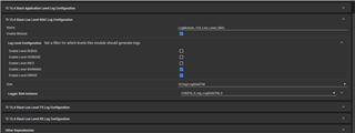

    我还有另一个意见。 只打开 ITM 日志记录(我之前的帖子中对此进行了详细配置)就会"修复" UART CRC 错误。 我只能假定运行日志记录会改变某种时间、或者可能与发送 ITM 消息相关的东西会改变某种东西。 无论如何、我的测试设备已经运行了好几天、没有出现单个 CRC 错误、而另一个测试设备(在其他方面几乎相同)的运行时间为每小时~1次。
    另一个器件在 BeaglePlay 上运行板载协处理器、而我的测试器件运行外部 Launchpad。 这是因为 Beagle Play 设计师没有将 SWO 引脚连接到标记连接连接器。 这是令人费解的为什么他们没有,这将是有用的。
    下一步是在另一台设备上运行启用日志记录的二进制文件、并使板载1352处于启用状态。 我将无法观看日志输出、但我应该能够查看校验和错误是否消失、这将使人们相信、这是关于启用日志记录或 ITM 的某种信息、这将"修复"此问题。
    作为参考、以下是日志的配置方式:
    TI 15.4 Stack 日志记录已启用。
    •  TI 15.4 Stack 应用程序级别日志配置
      • 启用模块=是
        • 启用级别调试=关闭
        • 启用级别详细=关闭
        • 启用级别信息=关闭
        • 启用级别警告=开启
        • 启用电平错误=开启
    •  TI 15.4 Stack 低级 MAC 日志配置
      • 启用模块=是
        • 启用级别调试=关闭
        • 启用级别详细=关闭
        • 启用级别信息=关闭
        • 启用级别警告=开启
        • 启用电平错误=开启
    •  TI 15.4 Stack 低级 TX 日志配置
      • 启用模块=是
        • 启用级别调试=关闭
        • 启用级别详细=关闭
        • 启用级别信息=关闭
        • 启用级别警告=开启
        • 启用电平错误=开启
    •  TI 15.4 Stack 低级 RX 日志配置
      • 启用模块=是
        • 启用级别调试=关闭
        • 启用级别详细=关闭
        • 启用级别信息=关闭
        • 启用级别警告=开启
        • 启用电平错误=开启
    UART2日志配置:
    • Uart2日志配置
      • 启用日志=是
        • 启用级别调试=关闭
        • 启用级别详细=关闭
        • 启用级别信息=关闭
        • 启用级别警告=开启
        • 启用电平错误=开启
    15.4和 UART 的接收端均设置为 ITM。 ITM 日志记录配置为默认值、无需修改。

    我遇到了 ITM 日志记录的另一个问题。 我已将传感器代码移植到最新的8.30 SDK 中、部分原因是为了能够访问日志记录功能。 我发现的是:
    • ITM 日志记录的启用方式与我在收集器 Mac 示例中所做的相同。
    • 使用同一引脚。
    • 目标板是外部电路板、因此我专门将 SWO 输出引脚(IOID 18)连接到我用于调试器的 LaunchPad 上的 SWO 引脚接头。
    • 我用示波器探测了 SWO 引脚、看看看起来是正确的波形。
    • 我正在使用命令行: tilogger --elf ..\sensonext\SSNDB_830\Release\SSNDB_830.OUT iTM COM31 12000000 stdout、其中 COM31是 XDS 辅助数据端口。
    • 我看不到来自 tilogger 的输出。
    • 我也尝试了 Wireshark 变体、它也不起作用。
    是否还有其他需要配置的事项、即调试引脚中需要连接的另一个引脚?
    我尝试打开 dmm_154sensor_remote_display_oad_app 的日志记录、并直接在1352R Launchpad 上运行它、但它仍然无法正常工作。 我在 SWO 引脚上看到数据、但记录器看不到。 将 PuTTY 连接到配置为12000000的辅助端口并且观察字符也不会显示任何内容。
    我真的不明白为什么它不起作用,有什么想法?
    您好、Joshua、
    如果您尚未这样做、请确保所有154个日志接收器都设置为 LogSinkITM、因为它们默认设置为 LogSinkBuf。
    可能是默认情况下日志记录消息并非全部启用、原因是这会使设备经常唤醒、因为我们必须唤醒才能发送 logigng 消息。但是、收集器方面不存在问题。
    此外、尽管所有应用程序日志都已启用、但低级 RX/TX 日志并不是(至少在收集器中是这样):
    Arthur
