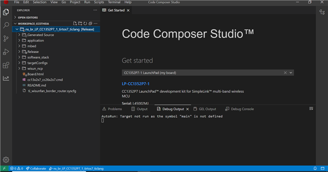

    尊敬的 Theo:请参阅快照。 这里的问题是什么?
    我按照此 URL 上的说明进行了测试:
    任务1–运行边界路由器项目
    https://dev.ti.com/tirex/explore/node?node=A__AQ43bVrHhe7o7BTHhal9Cw__com.ti.SIMPLELINK_ACADEMY_CC13XX_CC26XX_SDK__AfkT0vQ__LATEST
    CCS 版本:版本:20.1.1.8__1.7.1
    Karthik

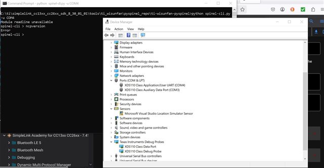

    尊敬的 Karthik:
    该错误表明 LaunchPad 未接收到命令而不会回复命令。 这就是 PySpinel 应用程序显示错误的原因。
    使用该调试会话刷写器件后、请尝试关闭该调试会话。 然后、拔下并重新连接 LaunchPad、然后再次启动 PySpinel。
    如果这对 我没有帮助、请回答以下问题、帮助我缩小问题范围。
    1.您是否已导入项目:ns_br for CC1352P7:ns_br_LP_CC1352P7-tirtos7_ticlang?
    2.您是否在芯片上加载了调试选项?
    3.您是否关闭了调试会话并重新连接了 LaunchPad?
    4.您是否从 PySpinel 仓库下载了最新的标签: https://github.com/TexasInstruments/ti-wisunfan-pyspinel/archive/refs/tags/TI_WiSUN_STACK_01_00_09.zip ?
    Theo

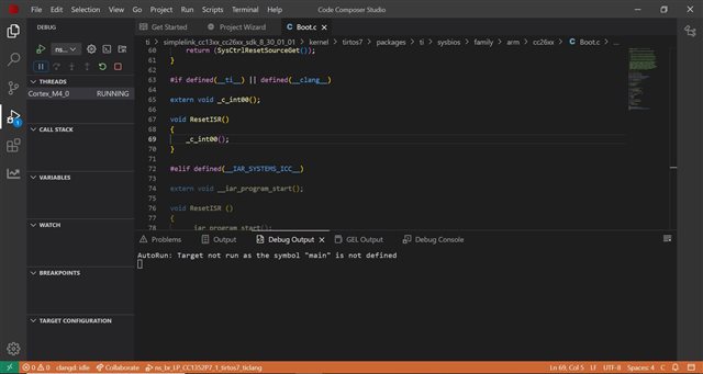

    1.
    2.这是什么意思? 我在 CCS 上运行->调试工程。 控制不会在 main 停止(请参阅我上一条消息中的快照)
    3.是的,我做了。
    4.不确定版本。 在哪里可以 查看?  我使用了以下 SDK:
    Karthik

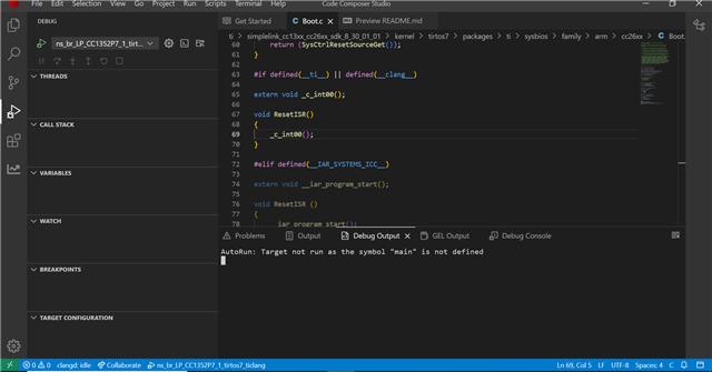

    尊敬的 Karthik:
    请尝试使用选项"Run -> Flash project"刷写电路板。
    我想确保调试会话不会干扰 PySpinel。
    Theo
    尊敬的 Theo:
    我照指示做了。 不管用。 请检查快照:
    1.从 CCS 刷写代码之后
    2.命令行输出
    Karthik
