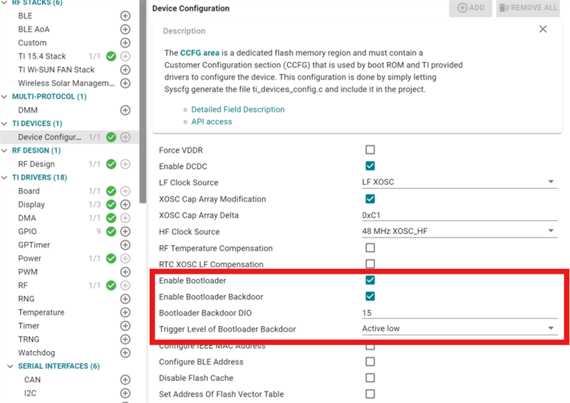

    这是 BOOT_EN (DIO_11)的配置
     /* BOOT_EN         */ GPIO_CFG_INPUT_INTERNAL | GPIO_CFG_PULL_UP_INTERNAL | GPIO_CFG_HYSTERESIS ON_INTERNAL、   /* DIO_11 *  /
    BR
    Shamai Yossi
    尊敬的 Yossi:
    请尝试以下操作:
    • nRESET:  利用内部上拉电阻、只要不下拉引脚、就应该可以让该引脚悬空。 为确保这方面没有问题、如果对其应用 VCC 会改变行为、您仍然可以尝试。
    • BOOT_EN: 您在哪里获得了共享的配置? 您能否如下所示与我分享您的 SysConfig ->器件配置?
      如果触发电平为高电平有效、请确保该引脚连接到 VCC 以禁用引导加载程序、如果该引脚为低电平有效、请将其连接到 GND。 该引脚不能悬空。
    如果可以通过这些更改启动芯片、请告知我。
    Theo

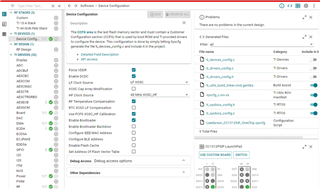

    尊敬的 Theo:
    请参阅我们的 sys 配置
    至于 nRESET、您希望我将外部上拉电阻器连接到该引脚?
    Shamai Yossi
    尊敬的 Yossi:
    1. 是的、请将一个外部上拉电阻连接到 nRESET、这样我们可以100%确保不是这样。
    2. 如果这没有任何变化、还请将一个外部上拉电阻连接到 TCK 引脚、以确保引导中不会由任何噪声触发 HALT。
    根据我在 SysConfig 和生成的代码中看到的内容、引导加载程序后门已停用、使用该 DIO11应该对器件引导过程没有影响。
    请告诉我上述两项测试的结果。
