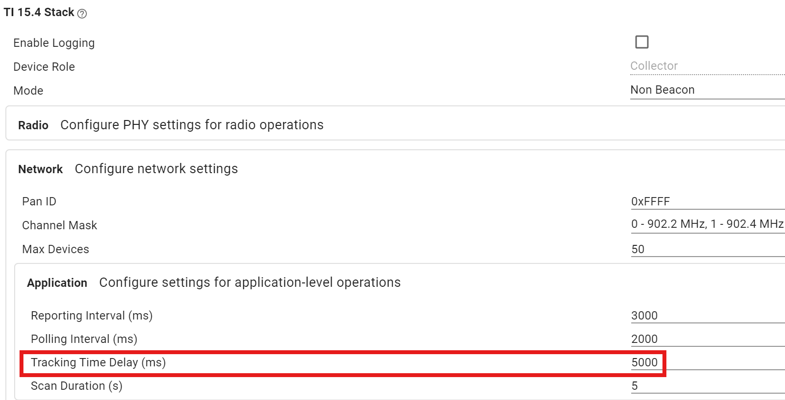

    尊敬的 Matheus:
    感谢您的澄清。
    收集器将在下一个跟踪间隔中意识到传感器无响应、因为它不会响应跟踪请求。 此间隔可在 SysConfig 中配置。
    您可以查看 collector.c: generateTrackingRequests()并修改跟踪错误/超时的处理,以删除无响应传感器的设备信息。
