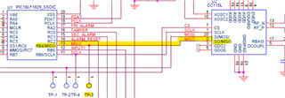

背景:
我们按照数据表中的规定将所有 GDOx 输出初始化为高阻抗(三态)、并按预期运行。  然而,这款产品是电池供电设备,功耗是非常重要的当我们去生产一个样品运行时发现了异常。
问题:
我们注意到电路板之间存在一些电流差异、并且在一些硬件调试之后、当 CS 未被拉至低电平时 SO/MISO 充当悬空引脚。  该实验室发现、电路板在空闲状态下消耗~47uA 电流、但如果将 GDO1短接至地、电流将降至0.79uA。
后续步骤:
我在数据表中没有看到任何表明 MISO 上应该有上拉或下拉的地方。 这是标准程序吗? 这里是否缺少其他一些配置步骤?  在参考设计中、我没有看到任何提及的内容?  这可能是什么原因?
    在旧文章中查看功耗:"请注意、SO 引脚在不使用时为高阻态、如果 MCU 中的相应输入设置为输入、此输入将得到一个未定义的电平、从而导致更高的电流消耗。"
    感谢您发送编修。  你能把你在这里引用的旧帖子链接起来吗?  这很有道理、但结论是在 CS 为高电平时将 MCU 上的 SO 引脚切换为输出、或者我是否应该对 GDO1使用不同于高阻态的默认状态?

    为了避免此问题、我会将 IO 设置为高阻态以外的值。 这样就可以节省额外的外部上拉电阻。

    在我们的测试中、这可能是问题的最佳解决方案。  由于我们的设计仅在我们的 SPI 线上具有此无线电模块、因此理想的解决方案是将 GDO1设置为0x2F、从而在 CS 为高电平时强制该模块为低电平(默认)或高电平、SPI 处于非活动状态。  或者、如果在多个器件之间共享 SPI、最好在 MISO 线路上放置一个上拉电阻器。
