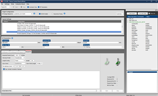

我想知道寄存器配置有什么问题。
我需要捕获 wM-Bus 模式 C 数据包。
我正在监视来自 RX FIFO 的数据、但似乎没有发出有效数据。
以下是我使用的配置:
{CC112X_IOCFG3、0x30}、
{CC112X_IOCFG1、0x01}、
{CC112X_IOCFG0、0x06}、
{CC112X_SYNC3、0x54}、
{CC112X_SYNC2、0x3D}、
{CC112X_SYNC1、0x54}、
{CC112X_SYNC0、0x3D}、
{CC112X_SYNC_CFG1、0x49}、
{CC112X_SYNC_CFG0、0x08}、
{CC112X_Deviation_M、0xCB}、
{CC112X_MODCFG_DEV_E、0x06}、
{CC112X_DCFILT_CFG、0x0C}、
{CC112X_Preament_CFG1、0x18}、
{CC112X_Preament_CFG0、0x2B}、
{CC112X_FREQ_IF_CFG、0x00}、
{CC112X_IQIC、0x00}、
{CC112X_CHAN_BW、0x01}、
{CC112X_MDMCFG1、0xC6}、
{CC112X_MDMCFG0、0x05}、
{CC112X_SYMBOL_Rate2、0xA4}、
{CC112X_symbol_rate1、0x7A}、
{CC112X_SYMBOL_RATE0、0xE1}、
{CC112X_AGC_REF、0x40}、
{CC112X_AGC_CS_THR、0xFD}、
{CC112X_AGC_GAIN_ADJUST、0x00}、
{CC112X_AGC_CFG3、0x03}、
{CC112X_AGC_CFG2、0x20}、
{CC112X_AGC_CFG1、0xA9}、
{CC112X_AGC_CFG0、0xC0}、
{CC112X_FIFO_CFG、0x00}、
{CC112X_FS_CFG、0x12}、
{CC112X_PKT_CFG2、0x04}、
{CC112X_PKT_CFG1、0x00}、
{CC112X_PKT_CFG0、0x00}、
{CC112X_PKT_LEN、0x1F}、
{CC112X_PA_CFG2、0x43}、
{CC112X_PA_CFG1、0x56}、
{CC112X_PA_CFG0、0x78}、
{CC112X_PKT_LEN、0xFF}、
{CC112X_IF_MIX_CFG、0x00}、
{CC112X_FREQOFF_CFG、0x20}、
{CC112X_TOC_CFG、0xCB}、
{CC112X_FREQ2、0x56}、
{CC112X_FREQ1、0xE5}、
{CC112X_FREQ0、0x1E}、
{CC112X_IF_ADC0、0x05}、
{CC112X_FS_DIG1、0x00}、
{CC112X_FS_DIG0、0x5F}、
{CC112X_FS_CAL0、0x0E}、
{CC112X_FS_DIVTWO、0x03}、
{CC112X_FS_DSM0、0x33}、
{CC112X_FS_VC0、0x17}、
{CC112X_FS_PFD、0x50}、
{CC112X_FS_PRE、0x6E}、
{CC112X_FS_REG_DIV_CML、0x14}、
{CC112X_FS_SPARE、0xAC}、
{CC112X_XOSC5、0x0E}、
{CC112X_XOSC3、0xC7}、
{CC112X_XOSC1、0x07}、
{CC112X_CFM_DATA_CFG、0x00}、
感谢您的支持。

    您好、Andrea、
    如果在 SmartRF Studio 中为 WMBUS C 模式实现 CC1312R 设置:
    并将这些文件用于 CC1120、您是否开始接收正确的数据包?
    Arthur
