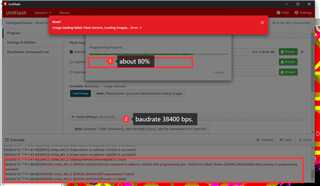

尊敬的 TI 专家:
我使用 DIO9作为 CC1312上的引导加载程序。
并使用 Uniflash 进行固件升级。
但大约80%的更新后会发生错误。
错误日志如下所示。
[2025/4/15 下午1:47:42] [INFO] Cortex_M3_0: CC1312R1F3(Bootloader)
[2025/4/15 下午1:47:43] [INFO] Cortex_M3_0: Auto baud detection is successful!
[2025/4/15 下午1:47:43] [INFO] Cortex_M3_0: Ping command is successfully received by target!
[2025/4/15 下午1:47:43] [INFO] Cortex_M3_0: Erase sector on address :0x0 is succesful!
[2025/4/15 下午1:47:43] [INFO] Cortex_M3_0: Erase sector on address :0x2000 is succesful!
[2025/4/15 下午1:47:43] [INFO] Cortex_M3_0: Erase sector on address :0x4000 is succesful!
[2025/4/15 下午1:47:43] [INFO] Cortex_M3_0: Erase sector on address :0x6000 is succesful!
[2025/4/15 下午1:47:43] [INFO] Cortex_M3_0: Erase sector on address :0x8000 is succesful!
[2025/4/15 下午1:47:43] [INFO] Cortex_M3_0: Erase sector on address :0xA000 is succesful!
[2025/4/15 下午1:47:43] [INFO] Cortex_M3_0: Erase sector on address :0xC000 is succesful!
[2025/4/15 下午1:47:43] [INFO] Cortex_M3_0: Erase sector on address :0xE000 is succesful!
[2025/4/15 下午1:47:43] [INFO] Cortex_M3_0: Erasing memory time elapsed: 0.1358s
[2025/4/15 下午1:48:03] [ERROR] Cortex_M3_0: [ERROR_MESSAGE]Send command to address: 0xE000 with programming size : 0x26C4 is failed! Status: [ERROR_MESSAGE]Failing erasing or programming operation!
[2025/4/15 下午1:48:03] [ERROR] Cortex_M3_0: [ERROR_MESSAGE]Programming is failed!
[2025/4/15 下午1:48:03] [ERROR] Cortex_M3_0: [ERROR_MESSAGE]Process is failed!
如何解决问题?
谢谢。

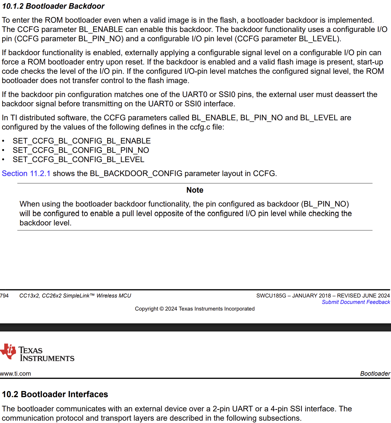

    Unknown 说:
    这意味着您想使用引导加载程序后门吗?
    请参阅 TRM 了解如何使用它: https://www.ti.com/lit/swcu185g
    请参阅此处的接口说明和使用芯片刷写的示例软件: https://www.ti.com/lit/an/swra466d/swra466d.pdf

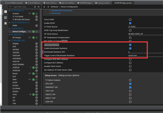

    我将 DIO9设置为引导加载程序后门 DIO。 我将其保持在 GND、然后将模块复位为进入引导加载程序模式。
    2.在烧录该固件之前、我首先使用 XDS 烧录固件、并在 syscfg 中打开引导加载程序、如下所示。

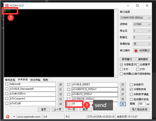

    3.同时我尝试通过 UART 发送0x55、然后发回数据、这意味着我成功进入引导加载程序、但遇到了更新中途显示失败的情况。

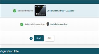

    此外、我选择以下器件。

    您的设置看起来一切正常、并且引导加载程序后门也已正确激活。
    查看 Uniflash 错误时、可以看到擦除芯片工作正常(也表明芯片在引导加载程序模式下确实可以正常工作)、但闪存操作甚至没有启动。
    您可以尝试从以下应用手册下载示例软件: https://www.ti.com/lit/an/swra466d/swra466d.pdf 、然后测试您是否可以使用该闪存器件?
