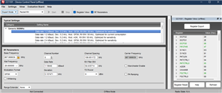

我使用的是 SmartRF Studio、采用基于 CC1101的设置、并使用 Packet RX 选项卡运行长时间测试。 我的目标是让接收器运行几个小时、并在一天结束时通过"将数据转储到文件"选项导出所有收到的数据包。
但是、我注意到测试过程中所有数据包都列在 Live Packet RX 文本窗口中、我想知道:
-在旧数据开始被覆盖或丢弃之前,Packet RX 显示可以存储的最大数据包数或行数吗?
我希望确保在长时间会话期间不会丢失数据。 如果窗口具有大小或存储器限制、那么即使 GUI 停止显示所有数据包、仅依靠"将数据转储到文件"功能来完成日志记录是否安全?
提前感谢!
    尊敬的 Projetos:
    我已检查、转储到文件的数据将不会被覆盖或丢弃。 然而、作为一项额外的安全措施、您可以尝试像这样隐藏文本视图:

    昨晚、我让接收器从16:28开始运行、当我今天上午9:00左右检查时、SmartRF Studio 已自行关闭、可能是由于外部问题。 幸运的是、我启用了"Dump Data to File"选项、并且文本文件已成功保存。
    从日志中、我注意到该文件包含从16:28:06.698到23:25:46.308的数据、总共收到了6187行数据包。
    这样我就可以进行大约7小时的不间断测试、我现在将其视为安全上限。
    我将检查 Windows 事件日志以查看是否有外部因素导致 SmartRF Studio 结束、我将在此处分享任何相关发现作为后续行动。
    跟进:
    在23:35、Windows 触发了 ID 为7002的事件日志、我相信这表示用户已注销。
    我已双重检查、并且已在我的电源和组策略设置中禁用自动注销。 但是、事件日志指出客户体验改善计划(CEIP)正在参与、因此我现在已禁用 CEIP、以防这是原因。
    作为额外的预防措施、我还将在夜间运行鼠标摇床脚本、以模拟活动并确保会话保持活动状态。
