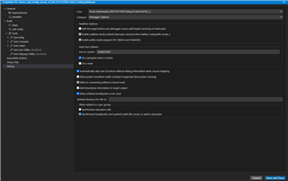

    您好、Andrew、
    我相信您在 BIM 应用程序时应使用.out 文件、除非您也想调试 BIM 行为。
    如果您确实要调试 bin 文件、可以在 Theia 中尝试以下操作:
    这应该会使调试会话运行到 IMG_A 起始闪存偏移。

    我确实需要像那样调试应用二进制文件 oad_image_tool.py 创建二进制文件时更改存储器开头的数据。 这意味着、如果我正常进行调试、则 CRC 会在 ToAD 过程中失败、因为标头中的值是错误的、因为在标头更改之前加载了应用程序。
    我能否在 Theia 中进行调试而不刷写二进制文件、而只加载符号? 这是否能让我在存储器开头使用正确的 OAD/toad 数据有效调试二进制映像?
    Andy
    尊敬的 Andy:
    我们可以通过在 launch.json 文件中添加"loadSymbolsOnly"密钥来执行此操作:
