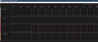

    没有必要,我设法重现的行为。 停止 RX 器件、可以达到与您相同的目的:
    我将进一步研究这一点。
    Arthur
