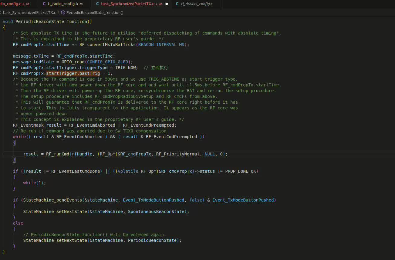

一切都很好、直到我不得不刷写代码
  • IEEE 802.15.4、50kbps、25kHz 偏差、2-GFSK、100kHz RX 带宽。
  • 200kbps、50kHz 偏差、2-GFSK、311kHz RX 带宽
不同之 处在于、默认射频命令现在是 CMD_PROP_TX_ADV 和 CMD_PROP_RX_ADV 。 因为代码编写器会不断提醒我  未定义 CMD_PROP_TX 和 CMD_PROP_RX。 我现在选择 CMD_PROP_TX 和 CMD_PROP_RX 。 并且必须将链路层最大数据包长度从2047更改为255。 我还更改了默认设置、即 TXpower 从14更改为5。  否则无法设置配置。
现在、我尝试刷写时不再出现错误。 但该过程始终会停止
if ((result != RF_EventLastCmdDone)||((volatile RF_Op*)&RF_cmdPropTx)->status != PROP_DONE_OK)
while (1);
结果= 2052。  代码是
使用 SysConfig 使用这种特定的 IEEE 802.15.4配置时、是否有人遇到类似的问题? 如果能就为什么会发生这种情况或如何解决这种情况提供任何指导、将不胜感激。

    也不是那些线
    RF_cmdPropTx.startTriggerType = TRIG_NOW;//立即执行 μ s
    RF_cmdPropTx.startTrigger.pastTrig = 1

    我 在 TI 专有射频下使用 rfSynchronizedPacketTx 和 Rx 示例。 如果我 手动将 RF_CMDxxx 修正到 IEEE 版本、那么在尝试编译时会出现错误
    RFC/TASK_SynchronizedPacketTX.c:133:17:错误:"RFC_CMD_IEEE-TX_t"{aka "truct RFC_CMD_IEEE-TX_s"}没有名为"pktLen"的成员 src
    133 | RF_cmdPropTx.pktLen = sizeof (message);
    RFC/TASK_SynchronizedPacketTX.c:134:17:错误:"RFC_CMD_IEEE-TX_t"{aka "truct RFC_CMD_IEEE-TX_s"}没有名为"pkt"的成员 src
    134 | RF_cmdPropTx.ppkt =(uint8_t*)&message;
    make:***[Makefile:201:_build/packettx/task_SynchronizedPacketTX.o] src 错误1
    您好、Xiaopeng、
    观察 IEEE 的结构、我们需要将 pktLen 更改为 payloadLen、将 pkt 更改为 pPayload:
    uint8_t payloadLen;          //!<    有效载荷中的字节数
    uint8_t* pPayload;          //!<    指向 size payloadLen 的有效载荷缓冲区的指针

    非常感谢您的回答、这启发了我进一步了解对讲机文件中的这些参数。
    我已经找到了关于这个问题的解决方案。 参考问题" ">e2e.ti.com/.../lp-cc1352p7-no-transmission-when-using-rf_cmdproptxadv" 和技术参考手册,我只是通过添加一个长度字节和一个美白字节编辑了数据包,并调整了数据包的 TX RX 代码。 由于  CmdIeee 和 CmdAdv 的结构差异很大、我不敢自行修改命令。
    现在我还有一个问题、"IEEE
    802.15.4、50kbps、25kHz 偏差、2-GFSK、100kHz RX 带宽"中的默认设置是可以理解的。 必须为 CmdAdv。 因为 IEEE 有特定的数据包规则。 但是、为什么"200kbps、50kHz 偏差、2-GFSK、311kHz RX 带宽"中的默认设置也具有 CmdAdv? 以及为什么某些普通的 ti 专有设置只使用普通命令、如" 低于1GHz 频段(779–930 MHz)-- 50kbps、25kHz 偏差、2-GFSK、100kHz RX 带宽"? 有些人使用 adv 命令? 我看不出不同的设置之间有任何显著的区别。
