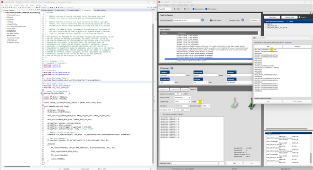

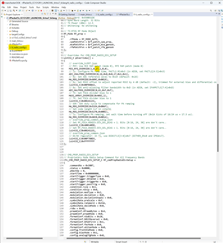

    您好,感谢您的答复。 我们安装了 SmartRF Studio 7 (v2.32.0)并使用 CC1312R 和 CC1310 LaunchPad 进行测试。 将 MCE_RFE_OVERRIDE 编辑为(1、0、17、1、0、0)不会影响 CC1310和 CC1312R 停止工作。 是否需要单独的 OOK 补丁来启用曼彻斯特编码、或者如果我们从 SmartRF Studio 中提供的默认 OOK 设置之一开始、是否在里面?
    曼彻斯特不需要单独的补丁、并且 CC1310和 CC1312R 都应使用 OOK 补丁。
    但是、如果我在 CC1312R 上尝试使用 Studio 进行测试、发现我遇到了一些问题、因为它适用于 CC1310。
    因此、我做了以下练习来证明曼彻斯特编码适用于这两种器件:
    CC1312R
    这里使用了 SDK 中默认的 rfPacketTX 示例、并对其进行了修改、以传输固定长度4的数据包。
    有效载荷为 0x00、0xFF、0xAA、0x55
    数据在启用曼彻斯特模式的情况下传输、但必须手动将 ti_radio_config.c 文件添加到工程中才能对其进行修改:
    使用固定长度的原因是出于演示目的、我希望在启用和不启用曼彻斯特的情况下都能收到固定长度的信息。

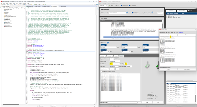

    CC1310
    C1310 I 控制来自 Studio、因为此设备可以更改覆盖。
    如果我首先将 CC1310配置为在没有曼彻斯特的情况下运行、则将数据包长度设置为固定的8个字节(因为我正在使用曼彻斯特传输4个字节)
    如下所示、我收到的数据是曼切斯特编码的
    在 CC1310接收器上也启用了曼彻斯特 编码、我接收从 CC1312R 发送的4个曼彻斯特编码数据:
