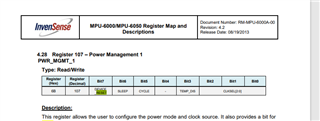

大家好。
我正在努力解决我的 CC1310器件的一个问题、希望能得到您的帮助。
我的 CC1310定制板包含一个连接到 DIO6引脚的 MPU6050加速计、其配置如下。
PIN_Config pinTable[]={
/*Accelerometer 中断*/
CC1310_LAUNCHXL_ACEL_INT | PIN_INPUT_EN | PIN_PULLUP | PIN_IRQ_NEGEDGE | PIN_HYSTERESIS、
PIN_Terminate
首先、我的 CC1310器件通过 DIO6引脚上的中断来检测运动并通过 UART 发送数据(这里一切都正常)。
从 UART 接收器件获得响应后、我的 CC1310器件(发送器)必须通过 SPI 从传感器读取数据、该数据被加载到有效载荷 TX 数据包并发送到 CC1310接收器件、后者必须用确认响应发送器(从这一点开始、有时会发生问题)。我观察到、如果上述射频消息的传输和接收没有正确完成、发送器中的系统崩溃。 (为解决此问题、我认为按下 cc1310设备(发射器)上的复位按钮后、一切都将正常工作、我的生活将会更快乐)但问题是、在复位后、CC1310无法检测到来自 MPU6050的运动中断、并且只有在断开并完全连接电源(电池)时、它才能再次正常工作。
什么会导致此行为、如何解决?
引脚复位是否会使 CC1310完全关闭、以及所有 DIO (包括射频内核)都打开?
这只是 MPU6050的问题吗?
我做了第二个代码、省略了 RF 消息传输部分、当通过 PIN 重置时、它的工作原理符合我的预期、因此我的直觉告诉我、问题可能是由该部分引起的。

    尊敬的 J:
    一个很好的做法是在重新启动 CC1310时重置 MPU6050:
    CC1310崩溃后很可能会挂起。
    顺便说一下、您是否有关于 CC1310崩溃的更多数据? 您是否通过 ROV 观察到任何异常、或者是否出现任何 PC 或异常寄存器值?
    Arthur
    您好 Arthur。
    感谢您的建议、我正在开始工作活动、因此我将尝试通过重新启动 CC1310来重置 MPU6050。 我还将检查 ROV。 几个小时后我会发送我的结果。
    您好 Arthur。
    static void Task_ONE(UArg arg0, UArg arg1){
        static PIN_Handle  accelPinHandle;
        static PIN_State   accelPinState;
        /*Semaforo*/
         Semaphore_Params params;
         Semaphore_Params_init(&params);
         RXSem = Semaphore_create(0, &params, NULL);
         reset_MPU6050();
         usleep(100000);
         accelPinHandle = PIN_open(&acelerometroPinState, pinTable);
         PIN_registerIntCb(accelPinHandle, &accelInt);
         ACCEL_Init_MPU6050();
         Init_MPU6050_GYRO();
         while(1){
             // My code
    我已经解决了。
    我实现了一个将 RESET 位写入 MPU6050的函数、在运行的最高优先级任务中、首先添加引脚和中断配置、如下所示。
    我已经测试过、它可以成功运行。
    感谢您的支持。 Slight smileμ s
