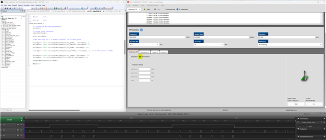

    我进行了测试、其中我对2.4kbps PHY 使用 SmartRF Studio 的建议设置、然后通过1s 唤醒间隔、12.5%占空比和-70dBm 的 CS 阈值启用了 WOR (用于测试目的)(请参阅数据表中的表32)。

    void main(void)
        // Initialize MCU and peripherals
        initMCU();
        // Write radio registers
        registerConfig();
        uint8 writeByte;
        // WoR settings for 1 s wakeup interval, 12.5% duty cycle
        writeByte = 0x18; cc1101SpiWriteReg(CC1101_MCSM0,   &writeByte, 1);
        writeByte = 0x38; cc1101SpiWriteReg(CC1101_WORCTRL, &writeByte, 1);
        writeByte = 0x00; cc1101SpiWriteReg(CC1101_MCSM2,   &writeByte, 1);
        writeByte = 0xB3; cc1101SpiWriteReg(CC1101_AGCCTRL2, &writeByte, 1); // CS threshold = -70dBm
        writeByte = 0x69; cc1101SpiWriteReg(CC1101_IOCFG0, &writeByte, 1); // Debug signal to show when device is awake
        writeByte = 14;   cc1101SpiWriteReg(CC1101_IOCFG2, &writeByte, 1); // CS  signal (RSSI > -70 dBm)
        trxSpiCmdStrobe(CC1101_SWOR);
        while(1);
    出于测试目的、我有一个发送器、每次按下按钮时传输约2s。
    您可以在图示的末尾看到、无线电每秒唤醒125ms。 每次传输2s 载波时、CS 信号将生效。

    这完全基于 RSSI 吗? 例如、如果我不使用 CC1101、而是868处的射频发生器、然后打开 CW 来复制 TX 突发、会执行相同的操作吗? 我只是因为 MDMCFG2仍然启用了30/32前导码匹配、还是忽略了配置中我没有发现的其他内容?  或者是将模式14用于 GDO 2上的 RSSI 输出的点、这将模拟图片中的 CS 信号。
    您的传输是否只是恒定的无限数据包长度1? 如果是这样、与生成器的非调制射频载波相比、它如何处理前同步码位等?
    载波检测信号(IOCFG2 = 14)不关心正在传输哪些数据。 它仅查看信号强度、并在 RSSI 高于设定的阈值时置为有效。
     您使用的 SYNC_MODE 不会影响 CS 信号。
    我通过发送具有长前导码(2s)的数据包和在给定时间段内发送未调制数据来测试代码。
