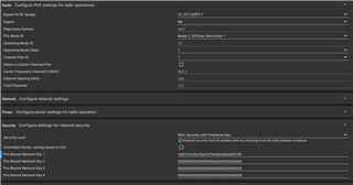

    我使用 CC1352P7作为路由节点、并运行 ns_node 文件与 Wi Sun 边界路由器连接、该路由器是一款与 Raspberry Pi 连接的芯片实验室 ERF32板。 我正在使用 SDK simplelink_cc13xx_cc26xx_sdk_8_30_01_01。
    我正在印度建立连接、但在节点配置设置中没有选择 India domain (在中)的选项。 仅 列出 EU、NA、BZ、JP 域、如下图所示。
     边界路由器和节点上的网络名称 phy_mode_id:3、chan_plan_id:33、fan_version:fan 1.1相同。
    刷写 ns_node 代码后、串行监视器(PuTTY)消息显示 [info][main]:nanostackNetworkHandler:con_status_connected。
    我的问题是:
    1.是否可以连接到在不同边界路由器设备上运行的 Wi Sun (与 Raspberry Pi 连接的 ERF32板)?
    2.是否可以在节点配置设置中添加印度域? 如果是、如何实现?
    3.使用 LP-CC1352P7-1和边界路由器建立成功的 Wi Sun 网络应遵循什么程序?
    4. 将 TI Wi-SUN 节点连接到非 TI 边界路由器(EFR32 + Raspberry Pi)时、是否存在任何安全性或证书依赖性?
    谢谢你。

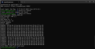

    尊敬的 Marie:
    我已将 wisun_certificates.h 中 ns_CoAP_node 文件的证书更改为边界路由器的相应证书。
    我 用 wisun_config_ca_certificate 更改了 WISUN_ROOT_CERTIATE 、 用 wisun_config_device_certificate 更改了  WISUN_SERVER_KEY、用 边界路由器的 wisun_config_device_private 密钥更改了 WISUN_SERVER_KEY。 我没有对   wisun_certificates.h 文件中的 WISUN_Client_certificate、WISUN_Client_key 进行任何更改。

    我还更改了维森边界路由器的带 GTK 的预共享网络密钥、如下图所示:
    我遵循了该博客中提到的步骤: Sun May Sky:Silicon Labs 和德州仪器(TI) Wi-SUN Stack 之间的互操作性测试
    如博客中所述、我将域更改为 NA、phy_mode_id 更改为2、chan_plan_id 更改为1、频率更改为902.2、前导码数更改为8。

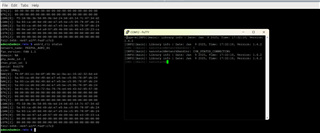

    进行相应更改后、我无法连接到 Wi Sun 边界路由器。  [info][main]:nanostackNetworkHandler:con_status_connections 持续存在。
    你能看一下我吗?

    Sowmya,几件事:
    1.确保在开始测试之前对两个设备进行完整的闪存擦除。 (这是为了避免将过时的网络信息存储在设备闪存中。)
    2、我相信博客文章已经有几年了。 我链接的用户指南页面是最新的(但当然不特定于 SiLabs 器件)。
    3. 您的 SiLabs 设备运行哪个版本的 Wi-SUN FAN? (我们已经看到、在某些情况下、运行 Wi-SUN FAN 1.1的 SiLabs 器件与 FAN 1.0不兼容。) 我们仅支持 FAN 1.0。
    4.是否可以捕获尝试连接的两个设备的数据包监听器日志? 这应该告诉我们他们在这个过程中失败的地方。 请遵循本指南:
    https://dev.ti.com/tirex/content/simplelink_cc13xx_cc26xx_sdk_8_30_01_01/docs/ti_wisunfan/html/wisun-guide/debugging-index.html#packet-sniffer
