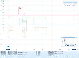

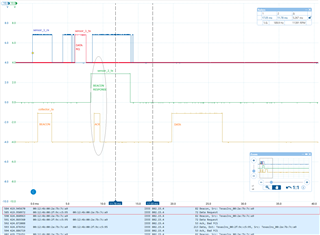

案例1–预期行为:
*收集器发送专用于 SENSOR_2的信标(正在等待 SENSOR_1的数据)。
* Sensor_2响应其信标。
*收集器确认响应。
* Sensor_1发送 DATA_RQ ,从收集器接收 ACK 和数据,并发送最终 ACK。
案例2–预期行为:
*收集器发送通用信标(没有来自 SENSOR_2的响应)。
* Sensor_1发送 DATA_RQ ,接收来自收集器的 ACK 和数据,并发送 ACK。

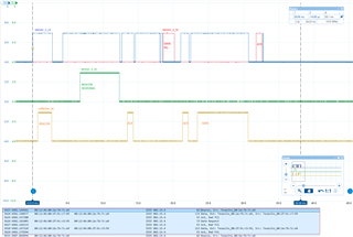

情形3–意外行为:
* Sensor_1首先发送 DATA_RQ:
*收集器发送 ACK、SENSOR_2同时响应信标。
*结果:射频冲突,数据包丢失。

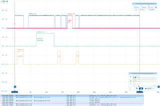

案例4–意外行为:
* Sensor_2响应信标并接收 ACK。
* Sensor_1发送 DATA_RQ、接收 ACK、但数据包不从收集器传输。
摘要:
在情况3和4中、观察到数据包重叠传输或丢失。 这表明多个器件可能同时传输数据。 我们尝试调整 macMinBE、macMaxBE、CONFIG_MAC_MAX_CSMA_BACKOFFS 等参数。 但是、问题仍然存在。

    尊敬的 Simonas:
    我与 SW RND 团队交谈。
    如果您的所有设备都具有相同的退避时间设置、它们可能会同时侦听冲突、因此不知道它们将完全同时发送数据包。
    此外、对于 ACK 数据包、器件不会执行 LBT。
    希望这有助于您调整设置以避免这些冲突!
    Marie H
