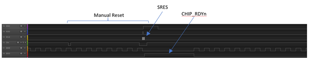

    您是否制作了自己的硬件? 如果 满足、是否已确保满足上电复位要求?
    如果没有、您需要按照数据表的第19.1.2节所述进行手动复位。
    请执行手动复位、并提供所有 SPI 线路以及 GDO0和 GDO2的图、以便我们可以看到发生了什么。
    下图显示了它应如何显示。
    在我的电路板上、我知道上电复位已经执行 、因此我已经在 GDO0上输出了 CLK_XOSC/192、在 GDO2上输出了 CHIP_RDYn。
    在按照数据表中所述执行手动复位后、您将看到 CHIP_RDYn 被拉至高电平(复位期间芯片未就绪、GDO0上的时钟信号停止)、然后当芯片 Becode 就绪(CHIP_RDYn 被拉至低电平)时、时钟再次启动。
    请从测试设置中提供类似的图。
    Siri

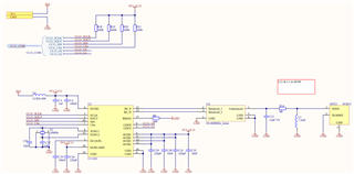

    下面是我们采用 CC1101的原理图:
    我们将绘制硬件上的内容。
    还提供有关复制的参考设计的信息。
    Siri
    大家好、我们遵循了 CC1101EM 868– 915 MHz 参考设计(swrr045.zip)
    这是手动电源复位后的示波器图。  反相预分频时钟信号立即出现在 GDO0和 GDO2 引脚上。
    此外、在连接示波器探头的情况下、我们无法重现启动时的问题。 我们尝试了具有低寄生电容(例如<3.8pF)的探头、这没有任何区别。 断开探头后、器件再次更有可能陷入由 GDO2引脚上的时钟信号引起的重新启动循环中。
