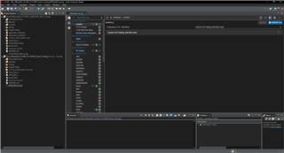

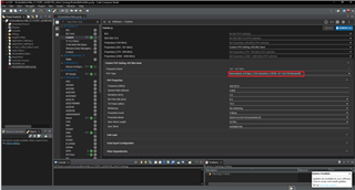

晚上好、
我叫 Luca Gandolfi、使用 CC1314R10时、CCS12.8-1和 simplelink_cc13xx_cc26xx_sdk_7_41_00_17出现问题。
特别是, SysConfig 配置器有一个布局问题,这使我只能使用一个 SubGhz 物理层(PHY 868MHz )。
我还需要使用433MHz PHY、但如果我使用 CC1312、我可以使用这种 PHY。
这似乎是由于与 CC1314相关的射频设计不允许配置物理层(PHY 433MHz)。
您是否知道如何解决问题??

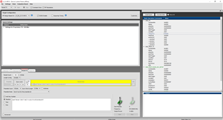

    嗨、Luca、我建议您导出 SmartRF Studio 7的433 MHz 设置(如果存在)。
    如果没有、则意味着尚未对其进行表征。
    Arthur
    尊敬的 Arthur:
    SmartRF Studio 7也是如此。
    它只能看到868MHz 的物理配置层。
    Luca.

    我认为这是新产品带来的问题、在参考板(LP-EM-CC1314R10)上、天线匹配位于868MHz、因此优先考虑了868MHz 层。
    Luca.

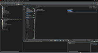

    嗨、Zack、
    已连接、我放置了一个包含我现在与 CC1352搭配使用的 PHY 的映像。
    我认为对于开始设计来说是一个很好的配置。
    谢谢。
    Luca.
    尊敬的 Luca:
    谢谢- 由于工作台可用、我无法提供 PHY 设置的确切日期、但可能不会在接下来的2周内提供。 如果您可以减少指定的特定 PHY 的测试、我可以比其他情况下更快地共享初始设置(因为我们需要在更多条件下测试更大的器件数量)、但本周我无论如何都无法这样做。 该风险低于使用新 PHY 时的风险、因为该 PHY 已经在其他 CC131x/CC135x 器件上进行了广泛测试。
    这不是 SysConfig 设置、而是需要提供导出的 SmartRF Studio 7设置供您使用(否则意味着需要等待 SDK 更新才能添加)-我将上传这些设置以回复此主题。
    关于 BOM、我需要咨询经理。 拓扑和布局几乎可以肯定与4层 LP-EM-CC1314R10设计相同、因此、如果您设计电路板并可以选择稍后更新 BOM、您可以提交设计以供布局审查、同时使用:
    Sub-1GHz 设计审查提交:  https://www.ti.com/tool/SIMPLELINK-SUB1GHZ-DESIGN-REVIEWS
