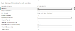

    大家好、这是我最初发送的电子邮件、要求对 Wi-SUN / CC1352P7 LaunchPad 进行确认/澄清
    您好、Chris、
    跟进我之前在论坛上的帖子、我们现在已经取得了一些进展、我有一些更详细的问题。
    我们购买了四个 CC1352P7 LaunchPad、并已使用 Wi-SUN 堆栈进行了测试。
    我们已经成功设置了边界路由器和3个其他 CoAP 节点、并可以使用 SK-AM64B 上的 spinel Python 示例对它们执行 ping 操作。
    感谢您对以下方面的意见:
    1. 使用双栈
      是否建议在 CC1352P7上同时运行 Wi-SUN 和蓝牙堆栈?
      我们想同时支持 CoAP 节点(Wi-SUN)和 BLE 节点。
      1. 这样做有什么缺点吗?
    2. 许可
      使用提供的 TI Wi-SUN 栈时、我们是否需要注意任何许可要求?
      1. 我们不打算使用他们的徽标/去认证途径、只是将它们用作我们所有通信的可靠网状网络。
    3. 通话时间限制
      使用 TI Wi-SUN 参考栈传输时、对通话时间使用情况是否有任何限制?
    4. 扩展到大节点数
      我们考虑在一个区域扩展到400个节点。
      • 我知道 TI 已经测试了多达100个节点。
      • 我们计划在 SK-AM64B 等平台上运行边界路由器来管理 RAM 使用情况。
        对于支持此比额表、是否有任何其他顾虑或建议?
    5. 多边界路由器
      如果我们部署第二个边界路由器、节点是否能够自动配置为多个端点?
    6. 更低的功耗
      • 您是否有关于 CC1352P7在保持 Wi-SUN 连接时的功耗的示例图?
      • 是否有任何参考代码演示了 Wi-SUN 的低功耗运行?
    抱歉、如果文档中已经回答了其中的一些问题、我们仍在加快速度。
    Alex
    您好 Alex、
    1.同时运行 Wi-SUN 和 BLE 需要什么,是否用于调试?
    2. Wi-SUN 堆栈是版税的,无需许可。  Wi-SUN |德州仪器 TI.com
    3、由于我认为通话时间取决于地区、因此我们提供了一长串符合所列地区要求的 PHY:  https://www.ti.com/lit/swra714
    6.我们没有 Wi-SUN 的低功耗运行示例。
    Arthur
    1)
     同时运行 Wi-SUN 和 BLE 的情况是什么:
    一个用例是调试、还能够运行 BLE 服务和特性等功能、以便手机可以从更广泛的网状网络获取/设置数据。
    根据我到目前为止看到的内容,CC Studio 不允许我同时运行2个堆栈,因此我需要将它们交错/分时共享,并面临丢失消息的风险?
    2)感谢您重新使用 WiSun 许可证
    3)只要我正确设置区域, WiSun / TI 实施将处理所有适当的空载时间限制?
    我可以在4、5上获得更多信息、还有6的参考实现吗?
    您好 Alex、
    请参阅以下问题答案。
    1) BLE Wi-SUN DMM
    遗憾的是、我们无法同时运行 BLE 和 Wi-SUN、但我们可以选择启动和停止 BLE 堆栈。 这意味着您可以 在运行 Wi-SUN (通过 Wi-SUN 网络或按下按钮)时触发组合模式、从而触发软复位以停止 Wi-SUN 堆栈并使用 BLE 堆栈启动。 使用 BLE 传输的数据可以存储在设备上、在 BLE 连接终止后、您可以启动 Wi-SUN 协议栈、重新加入网络并传输存储的数据。
    3)是的,这是正确的。
    4)扩展到大节点数 s.
    我们目前仅支持 AM64的主机应用程序(wfantund)、边界路由器正在嵌入式运行、例如 CC1352P7。
    在我们的测试中、我们目前测试了连接到一个边界路由器的100个节点、并计划在未来进行更改时扩展这一数量。
    您已经提到、当前的主要约束是边界路由器上使用 ram、并了解您在使用 CC1354P10或 CC1354R10时能够连接大多数节点。
    但是、您可以使用多个边界路由器将100个以上的节点连接到一个主机、如下所述。
    5)多边界路由器
    如果部署 两台 具有不同 PAN ID 但网络参数和证书不同的边界路由器、则节点将连接到其路由成本较低的边界路由器。 这意味着更好的 RSSI、更少的跳数等
    如果要影响节点加入的边界路由器、可以使用应用程序层上可用的 PAN ID 允许拒绝列表功能、以强制节点加入另一个或特定的边界路由器。  https://dev.ti.com/tirex/explore/content/simplelink_cc13xx_cc26xx_sdk_8_30_01_01/docs/ti_wisunfan/html/wisun-guide/network-management.html#pan-id-allow-deny-list
    如果将多个边界路由器连接到一台主机、并使用 wfantund 为它们创建单独的网络接口、则可以将它们连接到同一个 DHCP 服务器并管理一个 IPv6网络中的所有节点。  https://github.com/TexasInstruments/ti-wisunfantund
    6)功耗
    您需要考虑 Wi-SUN 是一种协议、要求节点永久处于活动状态以保持连接。 如果您希望降低功耗、可以选择响应速度较低的网络配置文件、这样可以减少传输次数。 理论上、您也可以将一些节点完全关闭、但唤醒后需要重新加入网络。 这仅适用于网络边界处的节点、否则该节点也需要作为其他节点(网状网络)的路由器、因此需要处于活动状态。
    Theo
