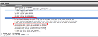

当我使用 SmartRF Studio7时、我只能看到符号速率高达480K 波特。
CC1310是否支持宽带 DSSS 模式的更高符号速率? 如何实现?

    我正在尝试增加 WB-DSSS 模式的符号速率。 您是否知道可支持 WB-DSSS 的最高符号速率?
    HSM 是否支持 WB-DSSS? 我并不是指 SmartStudio 中的选项。

    尊敬的 Yuning:
    500kbps 是最高的符号速率、被认为480kbps 是开发出来的最高符号速率。
    HSM 不支持 WB-DSSS、它是最不灵活的 PHY、因为它必须使用精确设置而不进行任何修改。 GHS 也不支持 WB-DSSS。
    您需要增加 RXBW 设置并自行实验;它尚未使用更高的符号速率进行测试、目前也没有计划(除非有充分的理由)。
    您可以使用以下应用手册获取一般指导:  SWRA682  (查找 CC13x0和 CC13x2系列的新 PHY 的设置): https://www.ti.com/lit/swra682
    您也可以探索的一个潜在途径是 CC131x/CC135x 器件(CC1310/CC1350除外)具有更高的时钟速率、因此支持更高 WB-DSSS 符号速率的潜力更大、但仍然没有经过测试。

    1.在 Smart Stuidio,如果我们选择了 WB-DSSS 的扩散到1,它是否意味着我选择的一个和原始2-GFSK 之间的差异是启用或不启用 FEC ?  (当然符号速率和其他一些频率相关参数是不同的),但他们使用相同的信道编码方法,是正确的吗?
    2.如果我使用了"500 KBPS、2-GFSK、175 kHz 偏差",如何启用 FEC ?
    Yuning
    尊敬的 Yuning:
    您可在此处找到 WB-DSSS 模式的详细信息:  SWRA591  ( 使用 CC13x0、适用于 FCC 数字传输系统的宽带 DSSS 模式): https://www.ti.com/lit/swra591
    从 SWRA591开始、您将最感兴趣  第2款  和  3.
    中详细介绍了 SmartRF Studio 设置  最大电阻值 3.
    对于常规2-GFSK、唯一可用的 FEC 是 CC1101兼容的 FEC、有关详细信息、请点击此处: https://dev.ti.com/tirex/explore/content/simplelink_cc13x0_sdk_4_20_02_07/docs/proprietary-rf/proprietary-rf-users-guide/proprietary-rf/cc1101-migration.html?highlight=forward%20error%20correction#forward-error-correction-fec
    这可能符合您的要求。 该实现的详细信息请参阅  SWRA113 (FEC Implementation): https://www.ti.com/lit/swra113
    否则、启用 FEC 的其他模式为 WB-DSSS 和 LRM。
