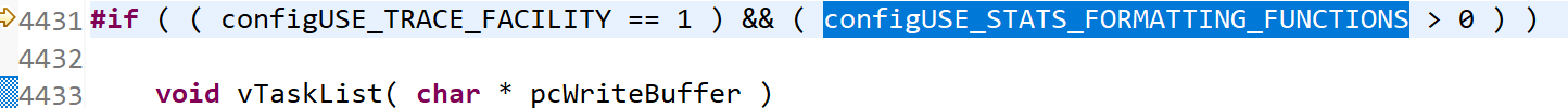

    嗯、我无法编译...
    /home/webjorn/workspace_v12/rfUARTBridge_LP_EM_CC1314R10_freertos_gcc/Debug/../cmd.c:628:对`vTaskList'的未定义引用
    文档提示传递大小为#tasks x 40左右的可写缓冲区、并应提供一个包含任务信息的字符串。
    它在 ti/simplelink_cc13xx_cc26xx_sdk_8_30_01_01/source/third_party/freertos/include/task 中进行了定义。
    void vTaskList( char * pcWriteBuffer )特权函数;/* lint !e971仅允许字符串和单个字符使用非限定字符类型。 */
    configUSE_TRACE_FUNCTION 和 configUSE_STATS_FORMATION_FUNCTIONS 必须
     *两者都被定义为1以使此函数可用。  请参阅
     * FreeRTOS.org 网站的配置部分,了解更多信息。

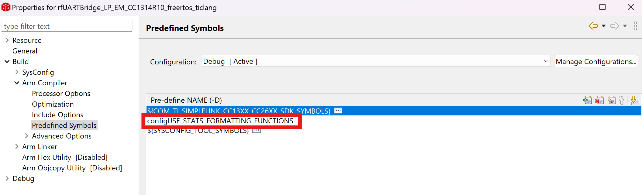

    尊敬的 Gullik:
    我跟踪了这个问题、您需要在预定义符号中添加另一个全局定义、以便编译器包含函数。
    这是因为在 c 文件中、include 存在以下条件:
    根据文档、缓冲区应至少为40字节大、通常不建议将该功能用于生产。
    FreeRTOS 文档中的参考: https://www.freertos.org/Documentation/02-Kernel/04-API-references/03-Task-utilities/00-Task-utilities#vtasklist
    Theo
    非常感谢 Theo、
    工作完全像 described....no我至少可以看到我的任务..
    Gullik
