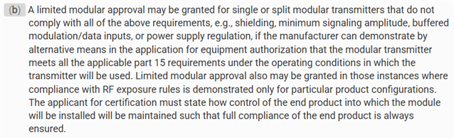

如果 CC1120独立使用并具有射频屏蔽层、那么它是否可以用于为 FCC 制作单个模块化发送器、或者是否需要额外的元件来满足全部要求?
    尊敬的 Callum:
    该模块是否仅具有 CC1120、然后与外部 MCU/主机连接、或者 MCU/主机是否位于模块内部以及 CC1120?
    尊敬的 Diego:
    我希望模块内部只有 CC1120和外部 MCU
    尊敬的 Callum:
    根据 FCC 第15.212部分模块化发送器(a)(1)(v)、模块化发送器必须在独立配置下进行测试、并且在测试期间不得位于另一个器件内。 如果模块内部只有收发器、我相信您将无法满足该 要求。
    第15.212部分第2节中、FCC 是指分离式模块化发射器、其中发射器控制和无线电前端可以拆分。 但是、 (2)(iv) 提到 "制造商必须确保只有经过认证的发射器控制元件和无线电前端元件才能一起工作。"
    我相信您无法使用 CC1120满足此要求、因为无法确保与 CC1120通信的主机是通过该模块批准的主机。
    您可能能够获得 有限的模块化批准、但这取决于您的应用程序。
