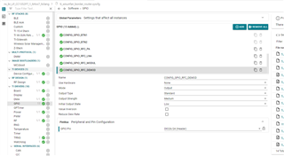

    • 现在、让 SysConfig 知道该文件。 在 TI Wi-SUN FAN Stack -> Other Dependencies ->##PHY Setting##(50kbps……)下 ->代码导出配置、插入 rfcore_overrides.h 文件名和宏:
    • 在 SysConfig 中、添加4个配置为输出的 GPIO。 这些引脚将在此处映射出引脚并正确分配重新来源:

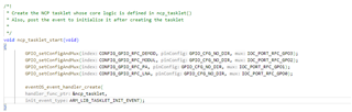

    • 现在、在您的应用中添加 GPIO 多路复用调用。 在 ns_br 中、可以将它们添加到 NCP_tasket_start 中、例如:
    您现在应该能够观察 rfcore 信号。
