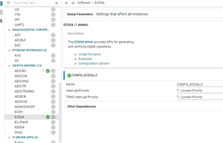

    我认为、要修复 AESCBC 和 ECDSA 包含错误、必须将其包含在 SysConfig 中:
    Arthur

    我尝试添加 SysConfig 中的各种加密驱动程序、但未解析相关的 未定义符号。
