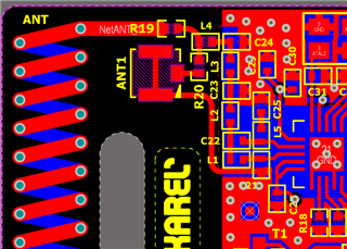

    首先、感谢您的回答。 已经有一段时间了、我能够创建我们计划成功开发的网状网络。 我们有两种不同的 CC1101设计、在创建过程中、我遇到了几种情况、我想询问您的经验以确保我的学习流程。(比如更新和旧的设计)
    1)我使用了相同的设计(标签设计(较新的设计)作为标签和锚,在他们两个我使用了我们的 PCB 天线。 运行良好。
    2)我使用了(较新的设计)标签设计(较旧的设计)旧的锚设计,在 PCB 上有 SMA 连接器。 它具有不同的射频滤波器电路、因此我不得不在锚代码处继续尝试不同的 CC1101偏移配置、以创建正常工作的系统。 微调后,它真的工作真棒.
    3)我用标签设计作为标签和锚。 这次在锚板上、我更改了我们的0欧姆电阻器、使用 U.FL 天线、而不是 PCB 天线。 我没有更改任何寄存器配置、因为我认为滤波器电路仍然相同、我不应该不得不更改。  在尝试使用 U.FL 天线在2个板之间进行通信时、我甚至无法进行正确的设置。 性能惊人地崩溃。 我连接了 SCH 和 PCB 的滤波器部分、因此您可以看到 U.FL 和 PCB 天线之间不应有太大的性能差异。(此外、我使用 U.FL 到 SMA 适配器、并使用我在第二种场景中使用的相同天线、这种情况非常好。 我的 U.FL 到 SMA 适配器已通过其他项目的测试、因此我知道它们可以正常工作。)
    即使滤波器电路相同、我是否必须根据天线进行微调、或者我是否应该出于其他原因而寻找? 如果我必须这样做、将需要时间、因为我没有任何射频设备、所以需要时间来找到正确的配置。
    提前感谢您的帮助。
