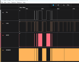

    4)我正在使用逻辑分析仪跟踪从路由到 GPIO 的 RFcore 信号发送和接收的数据包。
    应用程序似乎不会崩溃、因为每次 我按下按钮时、它都会注销日志语句"tr_debug ("Calling:service_request_send");"
    我猜测某些逻辑例程会被一些校验器截断。 此外、我可以看到射频内核信号定期切换 GPIO 引脚、不包括 与大型数据包传输相对应的引脚。

    以下是300Kbps 的结果、这是 Wi-SUN 在 1KB 和1.5KB 的两个有效载荷大小下的最高数据速率。
    发送1KB (路由到 GPIO)时路由器节点和边界路由器的 RFcore 信号
    https://ibb.co/vxqR84gd
     发送1.5KB  (路由到 GPIO)时路由器节点和边界路由器的 RFcore 信号
    https://ibb.co/ZbpjYmK
    可以看出、路由器节点不发送消息;下面还提供了路由器节点串行日志:
    https://ibb.co/pBjrY5gs
    正如您所看到的,程序没有崩溃,因为我可以在行中调用几次发送函数,但它没有发送任何可以
    只需查看 rfcore 信号即可确认。

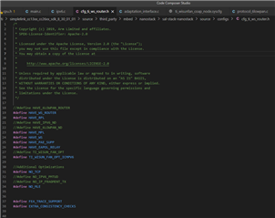

    嗨、Omid、
    从我看到的情况来看、我们似乎默认禁用碎片作为一种优化。
    我已经尝试过不定义它们,但似乎它还没有效果:
    我会随时更新您的最新信息。
    Arthur
    你好 Arthur、我明白了。
    我期待收到您的回复。
    嗨、Omid、
    似乎代码中存在杂散 NO_IP_fragment_tx 定义。 在该文件中取消注释: cfg_ti_ws_router.h
    我相信我现在可以观察碎片(1500字节有效载荷)
    Arthur
    这里我有一个类似的序列、但这次有2048字节长的有效载荷(CoAP 得到 x2):
