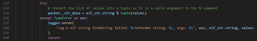

    解析由 Python 工具完成。 它使用从目标 MCU 发送的值填充调试语句、而在这个解析步骤中是一个限制。
    您可以在 SDK-dir\tools\log\tiutils\core\tilogger\中遵循 logger.py
    相反,您需要为元组中的变量指定不同的类型,以不同的方式对它们进行解析。
    最简单的方法可能是将 RSSI 值转换为正标度。
    Theo

    按照您的指导、我一直在尝试进行修改logger.pyuintptr_t%d、以便在%i使用或格式说明符时正确地将值解释为有符号整数。
    我已将当前logger.py文件与我尝试的修改附加在一起。
    我的目标是将接收到的无符号 32 位值转换回有符号 32 位整数,例如,转换42949671950xFFFFFF9B成无符号 32 位整数-101。 我的通用 Python 方法用于这种用途struct.unpack('<l', struct.pack('<L', received_unsigned_value))[0],它是孤立的。
    然而,我发现很难将这个强大的整合到logger.py的现有解析逻辑%d,以正确地处理基于格式字符串 (,%i) 的所有情况。 具体来说、我遇到了 简要描述您遇到的问题、例如“确定解析循环中应用转换的位置“、“确保从.out文件的元数据应用正确的变量类型“或“处理应为负数的非常大的无符号数的边缘情况“。 ]。
    您能否提供更具体的指导、或者举例说明应如何在logger.py的上下文中应用此转换以确保正确的有符号整数解释?
