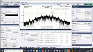

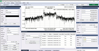

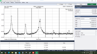

    嗨、Zack、
    感谢您的再次光临!
    请查找以下附件

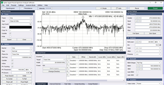

    1.频谱图显示多个谐波和中心频率漂移
    2.从 Code Composer Studio 使用的射频配置文件

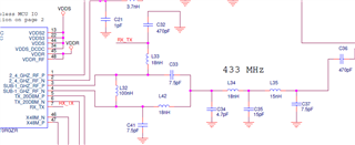

    3.我们设计中使用的匹配网络
     (在较高的 TX 功率下,观察到此处附加的多个谐波,并且中心峰值不明显可见)
      (在较低 TX 功率下、观察到 435MHz 配置中心频率发生 6kHz 偏移时的峰值功率)

      (我们的设计中使用的匹配电路)

    请告知我们是否需要对配置文件或电路设计进行任何修改、以解决谐波问题并提高所配置中心频率的精度

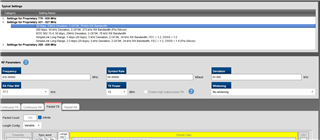

    请您能使用进行测试吗 SmartRF Studio 7. (https://www.ti.com/tool/SMARTRFTM-STUDIO) 并共享使用的设置? 这有助于仅隔离射频性能。
    您还能否测量其中一个默认 PHY 来检查可能是 PHY 设置还是硬件?
    为了澄清您看到的问题、当您提到谐波时、似乎实际上讨论了带内杂散(而不是 866MHz、1299MHz 等的谐波功率等级)。 -这是正确的吗?

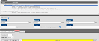

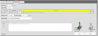

    嗨、Zack、
    我们能够通过 SmartRF Studio 运行、并针对一些默认 PHY 配置和我们所需的无线电配置捕获频谱分析图。 请在下面找到附件。
    配置 1:
    频谱输出:
    配置 2:
    频谱输出:
    配置 3:(我们要操作的配置)
    频谱输出:
    昨天共享的频谱是在天线输出处捕获的、配置的带宽为 34.1MHz、但杂散也在配置的 BW 之外。 我们没有测量谐波是远处的频率点。
    目前共享的所有频谱都在 CC1311P3 输出端捕获。
    请查看昨天分享的匹配电路、并告诉我们是否需要进行任何调优以在天线处实现更好的射频输出。

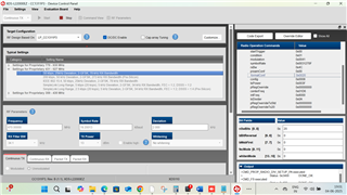

    嗨、Zack、

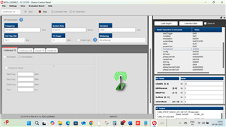

    请找到在此处所附的不同频率点捕获的谐波数据。 请告诉我们如何减少射频输出端的这些谐波。
    在 RFIC 输出端测量的谐波:
    SmartRF Studio 中的配置:
    请查看此行为、并尽早告知我们更新情况。
    我们感谢您对紧迫性的理解。
    您好、
    这看起来您正在使用自定义硬件 — 能否确认?
    您是如何确定 BOM 值的? 对于 433MHz 频带、 LP-CC1352P7-4 参考设计中的建议值(对于 0201 元件)如下:
    L14(在您的设计中)是 7.5nH — 您可以尝试将其更改为 15nH 并分享结果吗?
    Zack

    您好、
    我们已根据上述输入更新了我们的硬件。 请查看随附的测量谐波。 我们观察到谐波水平仍然更高。 请告知我们要在减少谐波方面做出的任何其他改进。
    与之前的测量结果相比、基波现在看起来要高~17dB、这表明 BOM 稍微提高了匹配(根据提供的信息)。
    您可能已经为最新的测量结果执行了此操作、但要仔细检查:
    • 是否是通过 使用 SmartRF Studio 将器件设置为以未调制 (CW) 载波进行传输(理想情况下使用其中一种默认设置)来执行此测量。 否则、执行测量时是否仍会观察到这些谐波功率水平?
    • 如果测量结果正确,谐波不应该太高 — 如果在 433MHz 下发送 CW 信号(作为健全性检查)、您可能会看到大致相同的谐波功率水平? LP-CC1352P7-4 经过广泛测试、因此我们不期望该性能。

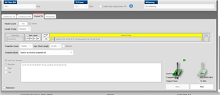

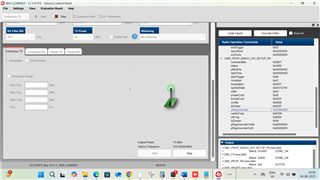

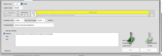

    您好、
    我们使用 LP-CC1311P3 进行了测试、我们观察到了以下结果。
    1.带调制信号
    2.无调制信号
    3.配置
    请告诉我们 LP-CC1311P3 和 LP-CC1352P7-4 之间的性能是否存在差异
    您好、
     LP-CC1311P3 915MHz 用于 868/BOM 运行;433MHz 下的性能预计不能在该设计中很好地发挥作用。
     LP-CC1352P7-4 Sub-1GHz BOM 专为 433MHz 操作而设计、因此应用于 433MHz 测试。
    Zack
