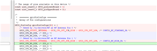

    如您所见、CC1312PSIP 上的射频驱动器在内部拥有 DIO0 和 DIO0-DIO3 引脚:
    与 CC1312R 工程相比、还有一个特殊的 rfDriverCallbackAntennaSwitching 回调:
     * ======== Antenna switching ========
     * ======== rfDriverCallbackAntennaSwitching ========
     * Sets up the antenna switch according to the TX power table PA type.
     * Truth table:
     * Path       DIO0  DIO3
     * Off        0     0
     * STANDARD PA 1     0
     * HIGH PA    0     1
    void __attribute__((weak)) rfDriverCallbackAntennaSwitching(RF_Handle client, RF_GlobalEvent events, void *arg)
        if (events & RF_GlobalEventRadioSetup) {
            /* Switch off all paths. */
            GPIO_write(CONFIG_RF_STANDARD_PA, 0);
            GPIO_write(CONFIG_RF_HIGH_PA, 0);
            /* Decode the current PA configuration. */
            RF_TxPowerTable_PAType paType = (RF_TxPowerTable_PAType)RF_getTxPower(client).paType;
            if (paType == RF_TxPowerTable_HighPA) {
                * Mux GPIOs to RF Core signals:
                * - High PA    --> HIGH_PA
                * - LNA enable --> STANDARD_PA
                GPIO_setConfigAndMux(CONFIG_RF_STANDARD_PA, GPIO_CFG_OUTPUT, IOC_PORT_RFC_GPO0);
                GPIO_setConfigAndMux(CONFIG_RF_HIGH_PA, GPIO_CFG_OUTPUT, IOC_PORT_RFC_GPO3);
            } else {
                /* RF Core active --> 5_DBM */
                GPIO_write(CONFIG_RF_STANDARD_PA, 1);
        else if (events & RF_GlobalEventRadioPowerDown) {
            /* Reset the IO multiplexer to GPIO functionality */
            GPIO_setConfigAndMux(CONFIG_RF_STANDARD_PA, GPIO_CFG_OUTPUT, IOC_PORT_GPIO);
            GPIO_setConfigAndMux(CONFIG_RF_HIGH_PA, GPIO_CFG_OUTPUT, IOC_PORT_GPIO);

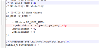

    以及其他温度补偿设置:
    以及 PSIP 器件+覆盖的专用 CPE 补丁:

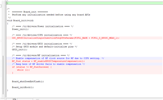

    我将发送在将第三个工程从 CC1312R 转换为 CC1312PSIP 时所做的工程配置更改。
    我以第二个项目为基础、该项目的传输已经可以正常工作、网址是 SDK 4.10.0.78。
    第三个项目 — 属性:
    • General/Products/Add/SysConfig 1.23.1
    • 新增了预定义 Device_CC1312PSIP
    第三个项目
    • 向工程中添加一个公共文件、其中包含以下函数:
        rfDriverCallback() 调用函数
        rfDriverCallbackAntennaSwitching()- RF 交换机支持。
    与第三个项目 Tirtos /属性相关
    • 常规/产品->在 4.10.00.78 处更改 SDK
        此更改需要对源进行以下更改:
        在 Clock_tickPeriod 更改 ClockP_tickPeriod
        更改 UART2
    SysConfig:
    • TI 驱动程序/电源/使能策略/开启
    • TI 驱动程序/射频:
        rf.globalCallbackFunction=“rfDriverCallback";“;
        rf.globalEventMask     =
        [“RF_GlobalEventInit",“,"RF_GlobalEventRadioPowerDown"、"RF_GlobalEventRadioPowerDown",“,"RF_GlobalEventRadioSetup"]“"RF_GlobalEventRadioSetup"];、;</s>“ “
    • TI 驱动器/温度->开启
    • Sub-1GHz 的射频设计/前端==内部偏置、差分射频
    • TI 驱动程序/电源 — 恢复默认配置
    • TI 器件/器件配置:
        HF 时钟源->在 48MHz XOSC_HF 处从外部 48MHz TCXO 变化
          我仍然不明白为什么在进行上述更改后、我仍然需要拥有 TI 驱动器/电源/
          启用 TCXO 函数=启用 Power_enableTCXO。
          否则、传输将无法正常工作。 设备可能挂起。 到目前为止,我还没有找到原因。
        强制 VDDR — 开启
    • TI Drivers/RTOS ->移除
    • 用于接收操作的射频堆栈/EasyLink/Receiver/Configure 设置->默认值
    我们不使用高于 14dB (25mW) 的功率
    许多工程通用的文件更改:
    void Board_initHook()
    #   ifdef Device_CC1312PSIP
        Board_init_rf_switch();
    #   endif  //#ifdef Device_CC1312PSIP
     *  ======== PIN ========
    /* RF Antenna Pin 0, (DIO0) Substitution, because there is no DIO0 for CC1312R, and in CC1312PSIP we have to use it */
    #define CONFIG_RF_STANDARD_PA    0x00000000
    /* RF Antenna Pin 1, (DIO3) */
    #define CONFIG_RF_HIGH_PA    0x00000003
    #endif //#ifdef Device_CC1312PSIP
     *  ====================== RF_switch ======================
    #include <ti/drivers/rf/RF.h>
    #include <ti/drivers/PIN.h>
    #include <ti/drivers/pin/PINCC26XX.h>
    const PIN_Config antennaConfig[] =
        /* RF Antenna Pin 0, (DIO1) */
        CONFIG_RF_STANDARD_PA | PIN_GPIO_OUTPUT_EN | PIN_GPIO_LOW | PIN_PUSHPULL | PIN_DRVSTR_MAX,
        CONFIG_RF_HIGH_PA | PIN_GPIO_OUTPUT_EN | PIN_GPIO_LOW | PIN_PUSHPULL | PIN_DRVSTR_MAX,
        PIN_TERMINATE
    static PIN_Handle antennaPins;
    static PIN_State antennaState;
    void Board_init_rf_switch(void)
        if (PIN_init(antennaConfig) != PIN_SUCCESS) {
            /* Error with PIN_init */
            while (1);
        antennaPins = PIN_open(&antennaState, antennaConfig);
     * Function to handle antenna switching.
    void rfDriverCallbackAntennaSwitching(RF_Handle client, RF_GlobalEvent events, void *arg)
        if(events & RF_GlobalEventInit) {
            // Perform action for this event
            //antennaPins = PIN_open(&antennaState, antennaConfig);
        else if (events & RF_GlobalEventRadioSetup) {
            // > Set pin output value manually
            PINCC26XX_setOutputValue(CONFIG_RF_STANDARD_PA, 0); // Low
            PINCC26XX_setOutputValue(CONFIG_RF_HIGH_PA, 0); // Low
            PINCC26XX_setOutputValue(CONFIG_RF_STANDARD_PA, 1); // High
            // > Mux pin to be driven/controlled by the RF Core
            // > (RFC GPIO0 is here only used as an example)
            //PINCC26XX_setMux(antennaPins, CONFIG_RF_STANDARD_PA, PINCC26XX_MUX_RFC_GPO0);
            // > Mux pin to be controlled manually (i.e. release RF Core control)
            PINCC26XX_setMux(antennaPins, CONFIG_RF_STANDARD_PA, PINCC26XX_MUX_GPIO);
            PINCC26XX_setMux(antennaPins, CONFIG_RF_HIGH_PA, PINCC26XX_MUX_GPIO);
     *  ======== rfDriverCallback ========
     *  Handle events triggered by the RF driver for custom / application specific behavior.
    void rfDriverCallback(RF_Handle client, RF_GlobalEvent events, void *arg)
        rfDriverCallbackAntennaSwitching(client, events, arg);
