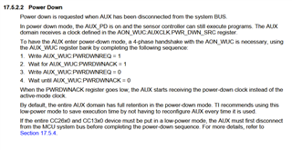

    我在文档中看到了我们可能需要断开 MCU 总线的连接:
    并更改断电时钟和一些 AUX:
    文档说仅使用 TI 提供的 API、但我不知道在哪里可以找到适用于 AON/AUX 和 MCU 总线的 API 文档。
    感谢您的帮助
    关于“TI 提供的 API“、TI 驱动程序(包括电源)位于以下位置: C:\ti\simplelink_cc13xx_cc26xx_sdk_8_30_01_01\source\ti\drivers
    通常、用户应用程序只需要调用在 ti/drivers/Power.h 中声明的 Power_*函数、然后这些函数将转换为特定于器件的函数(在 ti/drivers/power 中)。
    此外、电源驱动程序本身由默认启动代码进行初始化。
    好的,这就是为什么我在想,所以你只需要调用命令上的驱动程序 libs 从 TI ,而不需要直接更改注册?
    是的、正确!
    虽然寄存器读取/写入可以达到相同的功能、但我们尝试通过提供 TI 驱动程序来降低代码开发的复杂性。
