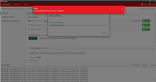

  • 我已尝试使用 Uniflash(选择  CC1352P1F3(引导加载程序)作为目标器件)在引导 加载程序模式下刷写固件。有关 uniflash 上出现错误、请参阅下面随附的映像:

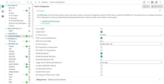

我已经做到了 引导加载程序 设置 如下所示:(请参阅下面的图像 .syscfg 用于 ble centra 工程的引导加载程序设置的文件)

  • 对于.ccfg闪存末端的内容、引导加载程序是否有任何限制?
