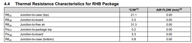

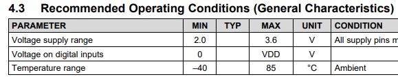

请让我知道 cc1125 器件的结温,以便我们进行热计算。

    尊敬的 Lakshmi:
    建议的工作环境温度范围为–40 至 85°C 。
    以下是 数据表中封装的热阻值:
