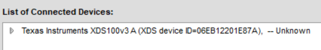

    嗨、Zack! 我按照该说明接线电路板、但 SmartRF Studio 7 会将器件识别为“未知“。 我仔细检查了电压 — 它是 3.3V、电路板似乎已通电。
    我缺少什么吗?
    我怀疑这可能是驱动程序问题 ( 第 3.1.2 节 在 SWRA321 中): https://e2e.ti.com/support/wireless-connectivity/other-wireless-group/other-wireless/f/other-wireless-technologies-forum/517353/installation-problem-with-smartrf06-evaluation-board
    我不必使用它、但还有一个旧的应用手册讨论了 USB 驱动程序: https://www.ti.com/lit/swra366
    我会先调查驱动程序、但现在、由于 SmartRF06 主板已停产(尤其是 Windows 10/11 支持)、TI 方面对该主板的支持有限。
    TrxEB 可用、不应出现此问题、或者 CC 调试器是成本更低的选项(价格的 1/3):
    鉴于您不需要使用 TrxEB/SmartRF06 板的大多数功能、CC 调试器可能是更好的选择。
