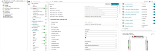

我的客户使用 CC1352P7 来开发一款通过 TI ProprietatyRF 的 rfPacketTx 示例与 2.4GHz 频段通信的产品。
在 SysConfig 中、选择了自定义 PHY 设置、2400MHz 频带、选择器件作为 CC1352P7。
我已启用高 PA 并尝试更改 TX 功率、但最大值设置为 5dBm。
请告诉我如何在 2.4GHz 频带设置 20dBm PA。

我看到与您一样的问题、使用 PropRF 2.4GHz 模式时似乎无法启用 20dBm。 这可能是由于缺少对讲机设置造成的。
如果您确实需要 20dBm、我建议您从 SmartRF Studio 7 导出 BLE TX 功率无线电设置、并使用这些设置代替 SysConfig 生成的设置;
请记住、您必须自行承担使用这些设置的风险、因为我们并未验证该 Prop RF Phy 的设置。
