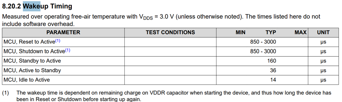

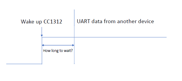

您好、
作为我的理解。 CC1312 在睡眠模式下无法接收数据。 我的问题是: CC1313R 在被唤醒后多久可以接收 UART 数据?
