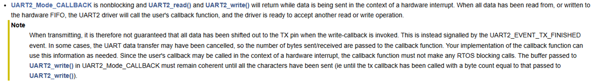

    从 UART 驱动程序文档 (uart.h) 中、我建议您在回调模式下使用 UART。 在回调模式下、它是非阻塞的、您可以使用事件完成标志来检查操作(读取或写入)是否已完成。

    请参阅以下 uart.h 文档: https://dev.ti.com/tirex/explore/content/simplelink_cc13xx_cc26xx_sdk_8_30_01_01/docs/drivers/doxygen/html/_u_a_r_t2_8h.html
    对于写入回调、您可以检查 UART2_EVENT_TX_FINISED 以确保发送了数据。
