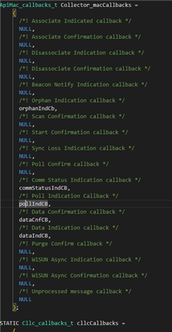

    尊敬的 Theo:
    不确定我是否理解您的问题。 对于轮询、有另一个回调函数 pollIndCB、为什么我们应该跟踪  轮询请求的 dataIndCB?

    感谢您的完整拍摄。
    很抱歉弄错了。 您对轮询指示回调是  pollIndCB。 我要引用的是,当收集器发送消息成功的时候,Mac 层返回 与 API Mac 状态成功的 dataCnfCB。
    但在您的监听日志中、我们现在可以清楚地看到收集器没有将数据发送到轮询传感器、因此它转换为孤立。
