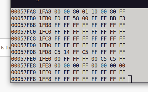

我无法在复位结束后将引导槽保持为“活动“状态的器件硬复位以进入 ROM 加载程序
是否可以关闭中断等、然后跳转到 ROM 中的 SBL 地址并让其留在那里、然后接受从 UART 下载?
这是我能够使用 SBL 进行重新刷写的唯一方法、我并不真正想在系统中重新创建串行引导加载程序、因为我目前将 OAD 1 和 15.4 堆栈一起使用

    我无法实现这一点
    这是调用之前的 CCFG 块的转储文件
    HWREG (CCFG_O_IMAGE_VALID _CONF)= 0XFFFFFFFF
    SysCtrlSystemReset()//重置 MCU
    如果我将转储放在 HWREG 命令之后、它从不会出现、因此看起来 CPU 正在与 HWREG 命令崩溃、并且实际上从未进入重置调用
    我使用 GPIO 20 作为引导加载程序的硬件引脚使能、如果我将该值保持在高电平并复位器件、或者如果我使用 JTAG 擦除器件、器件确实会顺利进入 SBL
