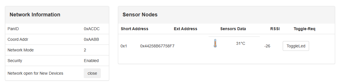

我设计了一个使用 CC1310 芯片作为传感器的手镯、还使用了 Raspberry Pi 5 和另一个用作收集器的手镯、这是我设计的符合 ti15.4 标准的 TI Sub-1GHz 产品。 我克隆了 TI 15.4 Linux 存储库、在构建和编译后、我在终端中使用./host_colator 运行收集器代码、之后我运行./run_gateway.sh、这一个创建了一个用于监控传感器节点的本地 Web 服务器。 我遇到的问题是、当我打开网络以将传感器与该传感器关联时、网络上的显示面板中会出现两个或多个项目、并且一个项目未激活、而另一个项目正确。 我检查了网络代码、但问题与收集器代码有关、并在此处添加了我的配置:

    您能告诉我您正在使用的 TI15.4 Linux SDK 版本吗? 除了 collector.cfg 之外、您是否进行了任何其他修改? 代码上使用我们的软件吗?

    我在 UI/UX 设计上有了一点变化、我在每个传感器中添加了一些标签文本、用于 RFID 标签信息。 因此我只更改了 HTML 文件。 我使用了 SDK 版本“TI 15.4 Stack Linux x64 4.40.03“

    我尝试了您随 TI 15.4 Stack Linux 4.40.00.03 一起发送的 collector.cfg、但我无法复制相同的行为。 我得到每个器件注册的单个实例。 您能否仔细检查修改后的 HTML?
    如果只运行/host_colator 并使用命令“o"打开“打开网络。 您是否还看到两台或多台设备加入网络?
