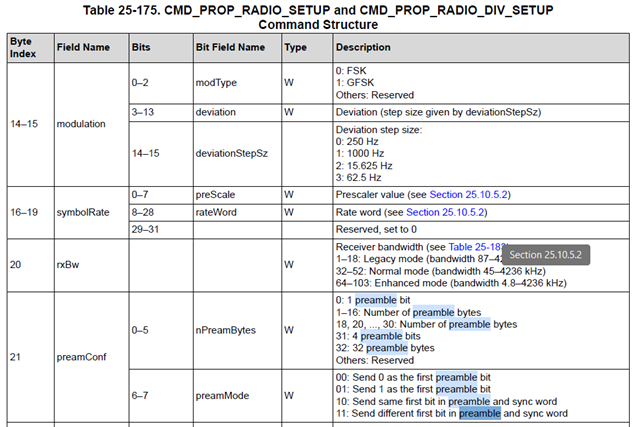

CC1311 是否支持 Prop RF Rx 命令的可配置前导码长度? 我看到 CMD_PROP_RADIO_SETUP 中的前导码配置、该配置是否仅适用于 Tx 命令还是 Rx 命令?
我的客户使用 CC1311 的 Prop 射频、他们的设计目标是在 Tx 和 Rx 端都具有可配置的前导码:
  • TX:可配置 8 至 255 字节
  • Rx:可配置 2 至 8 字节
从 TRM 中、不清楚 前导码长度是否可在 CMD_PROP_RX 和 CMD_PROP_RX_ADV 中配置。
如果 CMD_PROP_RX 和 CMD_PROP_RX_ADV 中的前导码长度固定、长度是多少?

    在 CC13xx 系列上、为 RX 配置前导码长度没有意义、因为器件无论如何都会寻找同步字。

    您介绍的设置适用于 CMD_PROP_TX(CMD_PROP_RADIO_SETUP 中的设置)。
    对于 CMD_PROP_RX、我们无法配置长度、也没有固定长度。

    在这种情况下、Rx 端如何确定前导码是合法的并开始侦听同步字?

    如前所述、我们没有 RX 前导码长度配置。 TX 端的前导码只是用于唤醒 LNA 并给它留出时间来稳定、以便它准备好找到同步字。

    为了进行澄清、这是否意味着 CC13xx 不会侦听前导码、而是从侦听同步工作开始?
    Shuyang
    尊敬的 Shuyang:
    是的。 由于 AGC 的工作方式、前导码仅用于改善同步字检测。
